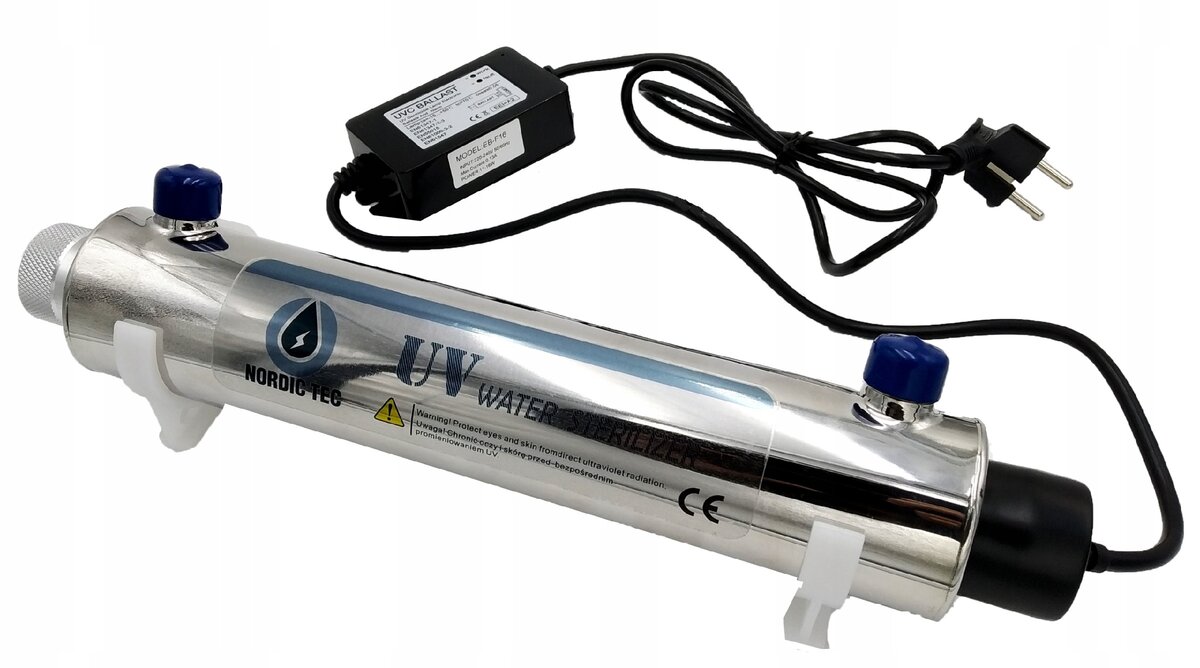

В водяной секции проявки (как и на щётке) живут всякие водоросли. Это нормально. Не нормально, если их настолько много, что они ворохом осыпаются на форму. С этим можно и нужно бороться. Во-первых, ежемесячная помывка проявки. Во-вторых, желательно воду пускать в проявку не просто очищенную, а прошедшую через уф-лампу. Типа такой
