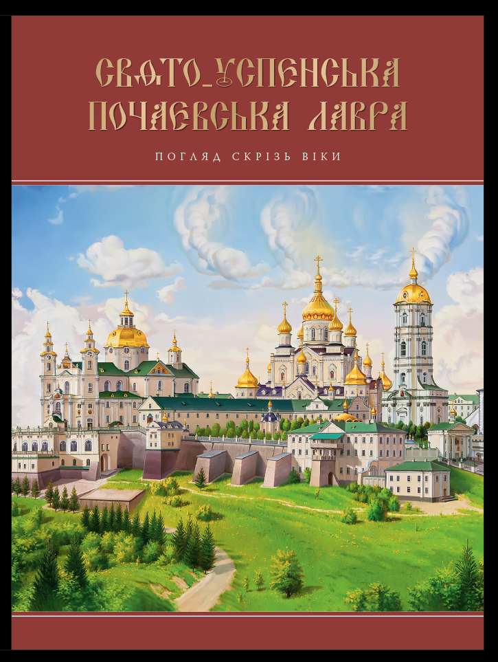

На обложку я еще буду перебирать фото. Да и обложку еще искать. «Історичні оповідання« надо поменять фразу на что-то более солиднее.

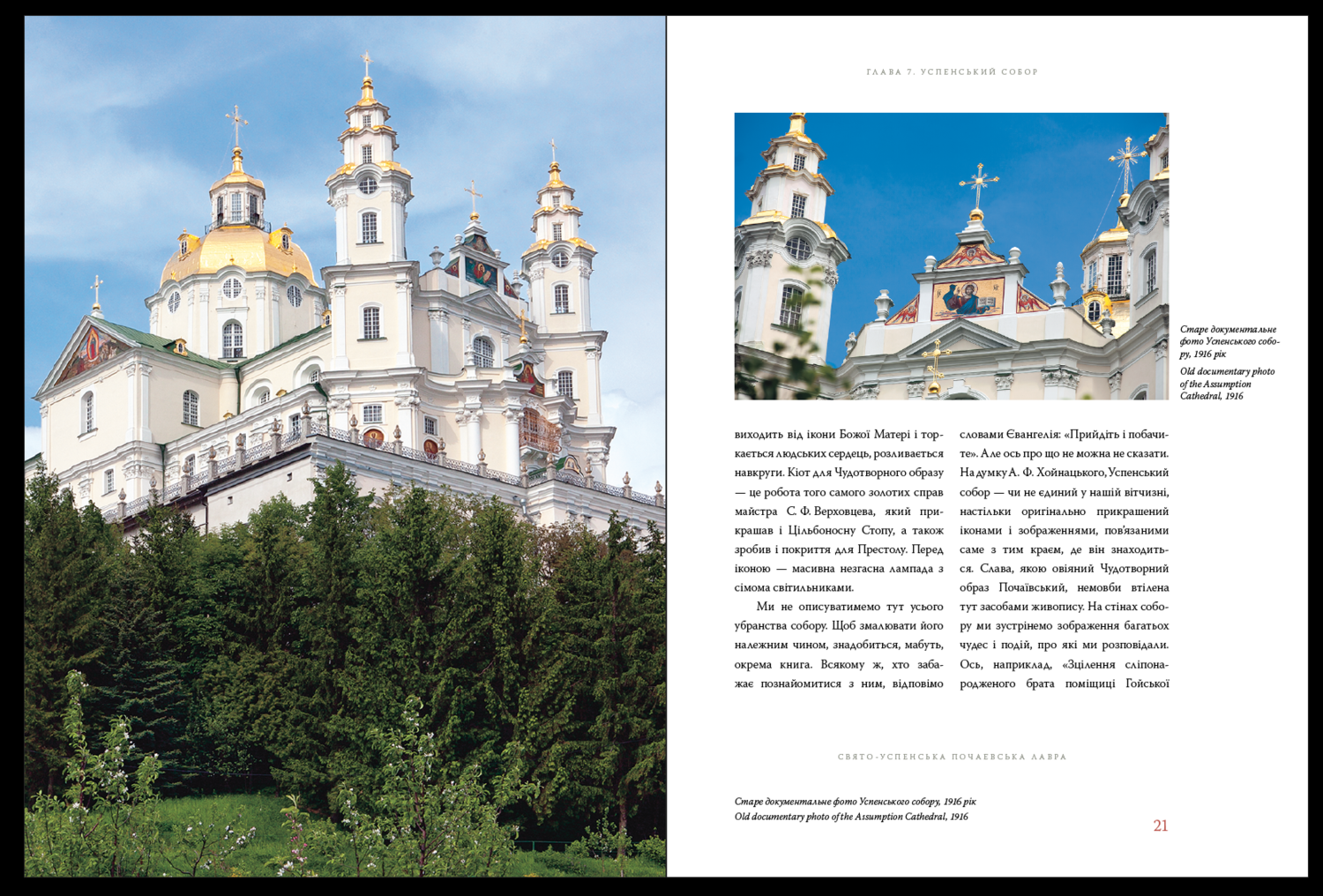

Главное, что пересмотрел 10 солидных кних по разных лаврах-монастырях — все в твердых переплетах. Некоторые напечатаны безупречно — стохастика и идеальный ВД-лак — я еще такого качества не видел (хотя тоннами перепечатал с ВД и пересмотрел кучу гексахрома и другие системы HI-FI color). Короче по верстке однозначно у всех выиграл канон граафа — и я примерно его и передрал. :) Но там не было графических шмуцов,..
colorprint
2 100
425
Там где поля поменьше — сразу ощущение нарядности и солидности пропадает и пахнет типа газетной версткой,
colorprint
2 100
425
Гарнитуры основного текста в тех книгах, что мне больше всего понравились — Лазурский и Варнок Про (ну еще гарамонд) — именно те же, что я и использовал раньше на лавру.

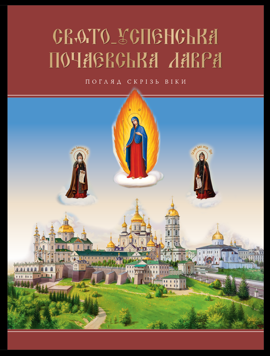

Конечно есть, если владыку устроит панорама то понятно проще не колажировать. Но панорама лавры с любой точки такая, что получается все объекты маленкие— получается розжижено. А САМОЕ ГЛАВНОЕ, что панорамы будут идти на полный разворотах под обрез — и на разваротах они будут из-за размера смотрется лучше (больше) чем на обложке, На обложке все-таки выиграшно смотрится макросюжет, а что-бы объять всю лавру, как-бы обобщить — получается лучший вариант колаж из куполов основных храмов — другой вопрос, что его надо хорошо стелать.
Не в "проще" дело. Нагромождение куполов напоминает "золото по чёрному".
colorprint
2 100
425
Над обложкой буду думать, но помпезный вариант куполов, на «подушке-облаках» (фотка облаков кстати с Мальдив :) ) пока оставлю как вариант. Любая панорама, которая вмещает все храмы проиграет, поставлю панлрамную илюстрацию для наглядности.
Посмотреть вложение 122083Посмотреть вложение 122084Посмотреть вложение 122085Посмотреть вложение 122086
Сугубо личное мнение. На панорамной иллюстрации отрезать правое здание, за счёт этого увеличить изображение основного комплекса, убрать двух товарищей - и будет самое оно.
colorprint
2 100
425
Такое наверное не утвердят, на иллюстрации три собора — Успенский, Преображенский и Троицкий + Колокольня. Отрезать Троицкий? — за идею спасибо конечно, покажу заказчику. Небо понятно надо будет перерисовать.
Знімок экрана 2019-09-20 о 11.58.33.pngЗнімок экрана 2019-09-20 о 12.00.07.png
colorprint
2 100
425
Если давать панораму то полюбому полную, тогда вверху надо будет типа что-то такого придумывать (сброшу все для наглядности).

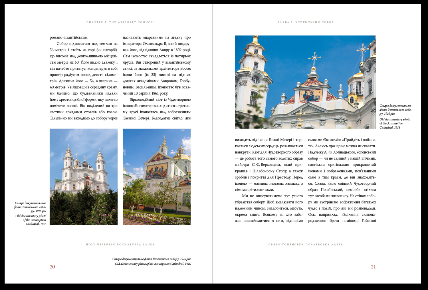

Меня одно смущает — вводить ли колонтитулы или будет конфликт? Подпись обрезных фото напрашивается внизу. Если вводить только верхний колонтитул — мне кажется он расбалансирует верхнее и нижнее поле. Обрезные фото (большие на вылет) иногда будут подписаны внизу, а иногда нет.
Посмотреть вложение 122101Посмотреть вложение 122102Посмотреть вложение 122103Посмотреть вложение 122104Посмотреть вложение 122105Посмотреть вложение 122106
1. Смущает левый колонтитул на английском языке.
2. Колонтитул внизу? Смысл? Не понятно... Логичнее наверху слева название книги, справа - главы. Ну и номер страницы к ним - в общем, по классической схеме. Со шрифтом номера страницы, думаю, мудрить не стоит.

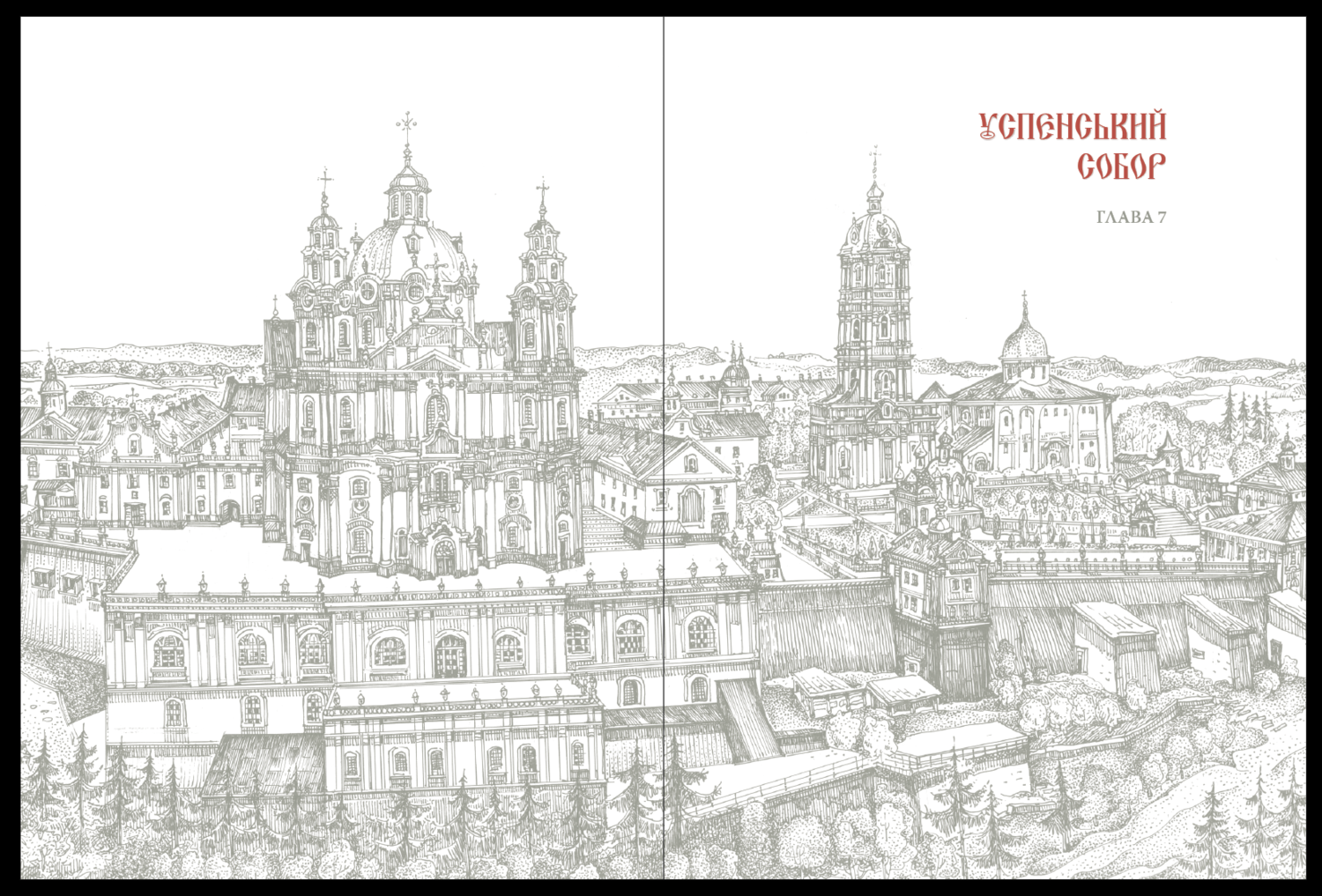

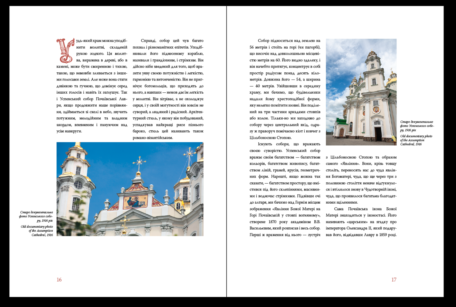

Короче вышел на такие правлила — шмуцы, текстовые полосы, обрезные фото в стиле фотоальбома. 17 шмуцов + 2 форзаца —будет интересный графический набор.
Спасибо, колонтитулы убираю — колонтитул вверху (неважно какая выключка) вностит дисбаланс в соотношение вверхнего и нижнего поля. Съедает верхнее и нижнее получается неоправданно большое, тем более там где не будет нижних подписей.
P.S. Да уж канон ван де граафа все-таки рулит, не забывайте, что пересмотрел с десяток солидных книг именно на эту тематику в живую. Смотрело еще пять художников и несколько верстальщиковдизайнеров, все однозначно выбрали книгу номер 1 по шаблону граафа. Боковая подпись вносит елемент третьей колонки, что я изначально и хотел.
Эту сетку я уже давно знал, но как-то раньше она меня смущала, а глянул вживую — супер. На других нескольких книгах где были большие поля по нестандартному шаблону — много разворотов вызывали вопросы буквально у всех. Если воздух неправильно сбалансирован — тоже очень плохо.

Правда, еще оно заметил — если вводить большую, старословянскую буквицу тогда наверное лучше после форзаца стартовать с левой страницы — буквица хочет поля.
Знімок экрана 2019-09-20 о 13.38.06.pngЗнімок экрана 2019-09-20 о 14.00.51.pngЗнімок экрана 2019-09-20 о 14.04.08.pngЗнімок экрана 2019-09-20 о 14.07.29.png
colorprint
2 100
425
А нет, — вижу все таки надо стартовать текстом с правой страницы.
lev
Модератор
2 150
2 073
Православные кресты сориентированы с севера на юг, верхний конец косой перекладины показывает на север.
На коллаже (если вы решите остановиться на нём) кресты по бокам от центрального указывают в другую сторону. Как-то неаккуратненько.
