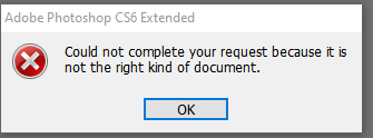

Открыть jpg из Бриджа в CameraRAW

где найти — Open With > Adobe Camera RAW…?
Для чего?
Была задача открыть несколько джипегов в камерарав. Это выполнено.
Поменять файловые ассоциации не могу, т.к. принимает только exe или что-то подобное
Фигасе! Тоже хочу такой фотошоп!
Но всё же таки непонятно, зачем менять ассоциации. Может, надо внимательно посмотреть на скриншот?

Надо переименовать файлы так, чтобы их расширение стало dng.

Cкачивал ACR CameraRAW_9_12_1 ? Помниться мне помогло в подобной ситуации, только у меня и raw из бриджа не открывались.

с чего бы это вдруг
мне тоже интересно, откуда такое бывает.
Попросили обработать фотку, прислали файл W5pfxznJ7Mk.jpg. Фотошоп не открывает. Глянул внутрь - там такое RIFF2 WEBPVP8
Открылось через open as... WebP
Так что не все, что jpeg, является jpeg..ом
Можно было просто расширение на webp поменять.
А так да, есть такие извращенцы, которые с какого-то перепугу у webp (да и не только, попадались и другие форматы) меняют расширение на jpg.
