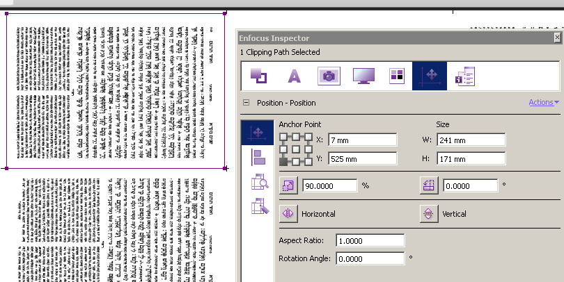

Расковырял примерно за 40 минут вручную. Ну почти вручную.
Делать было нечего, не косынку ж раскладывать)))
  • B comb.pdf
    1.2 МБ · Просм.: 53
zollinger
568
168
Макет есть, координаты есть, написать скрипт, собирающий страницы по макету дело часа, хоть на Acrobat+js, хоть на Питоне, да хоть через cpdf. Самое долгое в этом - выдернуть координаты страниц на листе с помощью PitStop, как вон выше Drawer показал. И еще он говорил про мотивацию :)

Вот так. Спусков/тетрадей в файле может быть сколько угодно, лишь бы правило повторялось. Вот результат.
Можно еще потом PitStop'ом пройтись, Remove outside page box, лишнее поудалять, тогда объем файла прям резко падает. Красота
