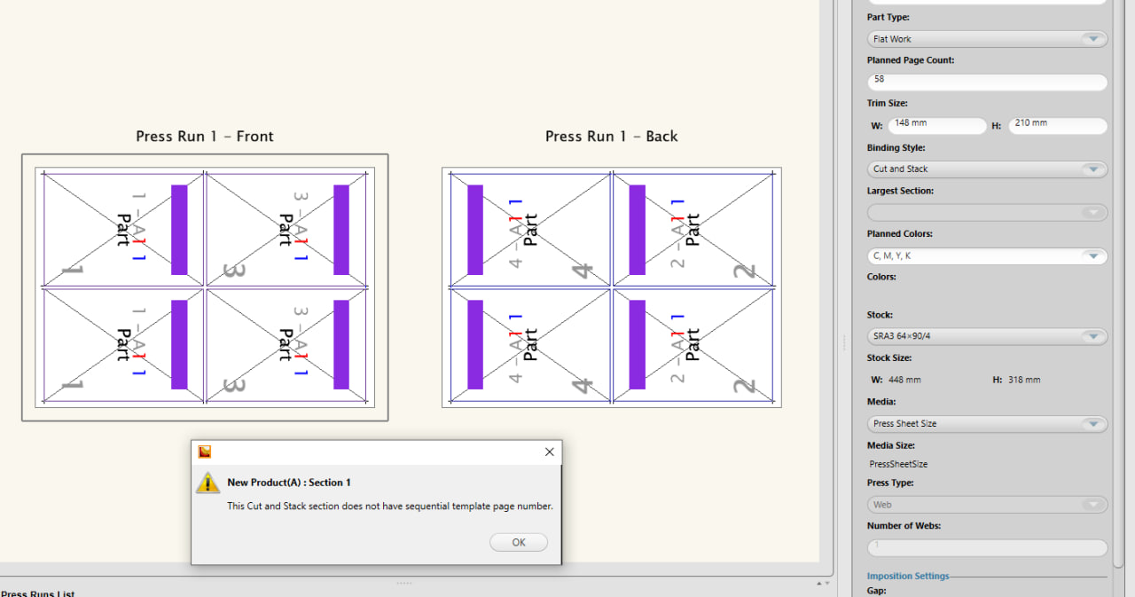

Помогите, тупняк. В Preps 9 можно сделать cut and stack вот такими парными листами? ругается при попытке сгенерить спуск.

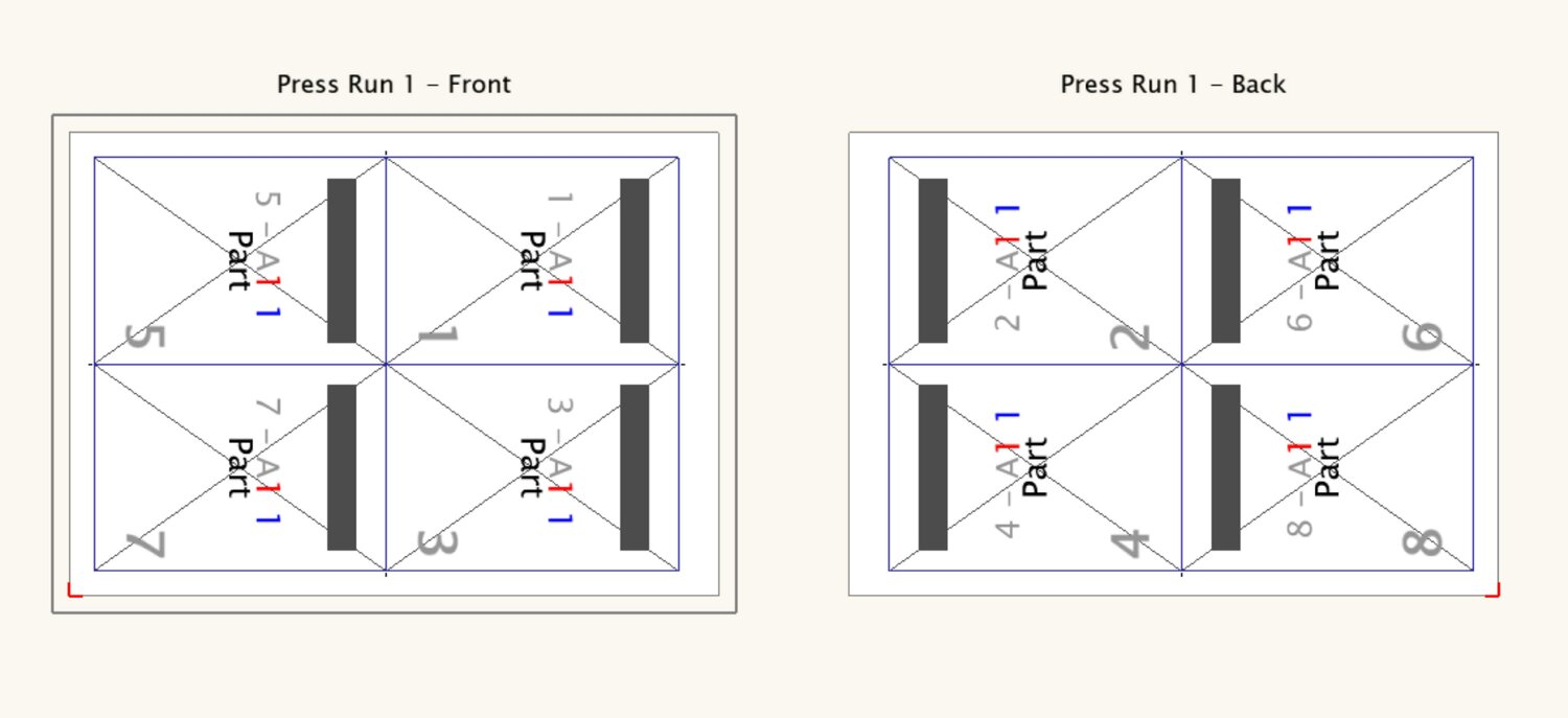

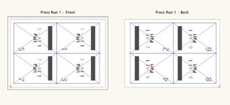

Можно сделать одиночный Cut & Stack с двойным количеством страниц и разместить на него файл с контентом дважды
с 1 и с 5 места
