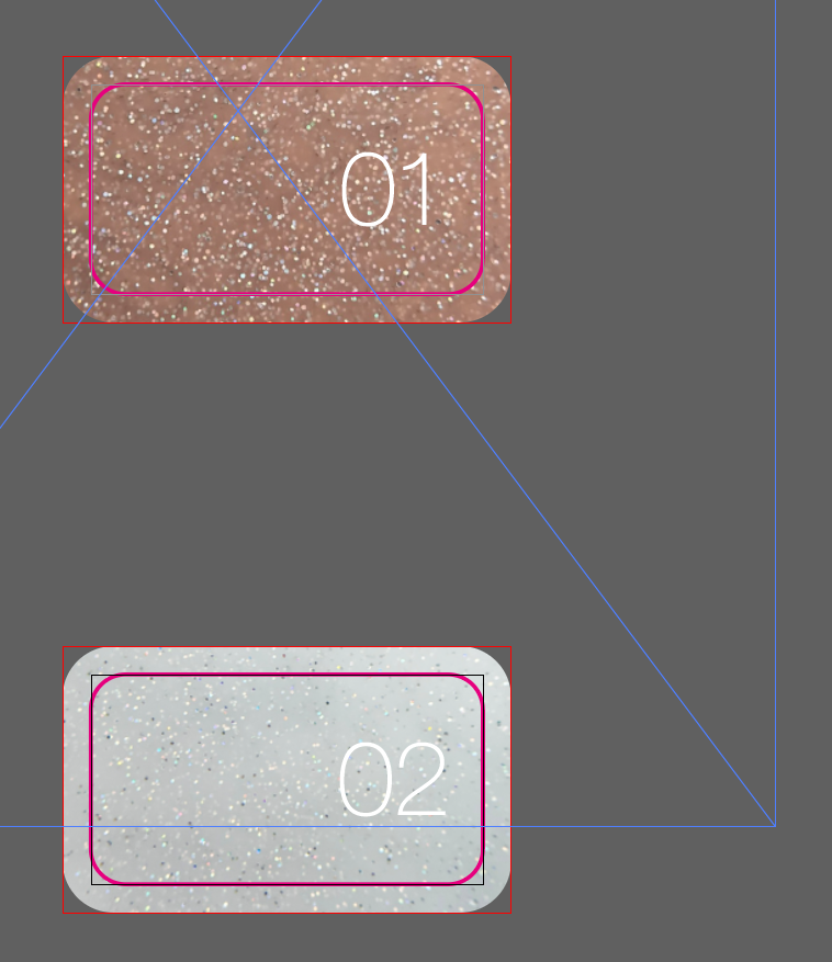

Если края прилинкованой картинки в обтравочной маске заходят на соседние монтажные области, то при сохранении в PDF создаются и встраиваются в файл лишние копии этого изображения.
Например, ниже картинка вверху заходит на нижний артбоард (видно по синей рамке контура). И при сохранении всех артбоардов в PDF через Save as в получившемся файле будет три изображения вместо двух, два верхних + нижнее.
Обрезать исходные изображения не хочется, чтоб не тратить время и не плодить лишних файлов, так как исходные всё равно тоже надо оставить.
Скрипт Cropulka Александра Ладыгина обрезает всё до границ монтажных областей, без учёта вылетов и работает довольно медленно, ведь зачастую надо обрабатывать большое количество артбоардов, от 100 до 1000 (больше тысячи в один файл AI нельзя вставить). А при плотной сетке монтажных областей всё ещё хуже, дубликаты встроенных картинок в PDF могут кратно умножаться.
Что можете посоветовать, чтоб избежать паразитных дубликатов?

Пожалуйста.

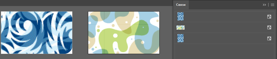

Если после сохранения в pdf со снятой галкой возможности редактирования открыть полученный pdf в AI (полноценно, а не ссылками), то можно увидеть уже три встроенные картинки

Впервые подозрение пало на то, что что-то не так с pdf, когда вырезал в отдельный файл от готового pdf одну страницу, а она как-то неприлично много весила при простой векторной графике. Открыв в AI, увидел в связях кучу мусорных встроенных растровых картинок соседних страниц. При их удалении файл сразу "похудел" на порядок.
Да, в Вашем примере такое есть.
В общем "интересно девки пляшут" :) Если клип-маска объекта который "наползает" на другой артборд прямоугольник, даже с поворотом, то дубль в pdf не появляется. В случае фигурной маски, пишется дубль (причинно-следственной связи не понял, может кто пояснит).
Варианта в общем то два. Либо если не критично использовать маску прямоугольника без скругления, либо убирать такие элементы из файла pfd питстопом (в 12 версии например есть уже готовый экшн, подходящий для этого, в поставке Remove Invisible Data). Может быть даже можно убрать фиксапом акробата, но я пока не нашел как.
Реакции: severnik
severnik
110
Подтверждаю.
Я потестил разные варианты масок и дубли не возникают не только на прямоугольных, но и на любых масках без скруглений. Как только где-то в контуре маски появляется хоть одно скругление или точка сглаживания, будут дубли.
Видимо, алгоритмы AI отрабатывают только прямолинейные маски на предмет заползания изображений на соседние монтажные области.
