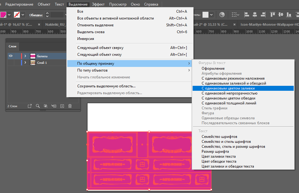

И добавляете обводку (трепинг)
    62.5 КБ · Просм.: 102

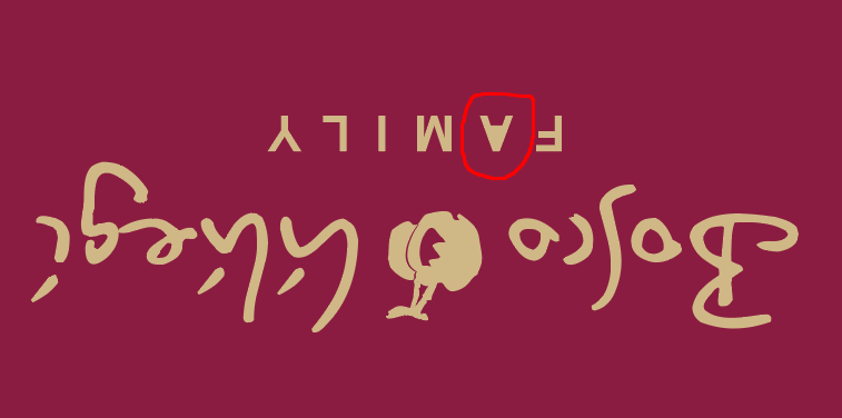

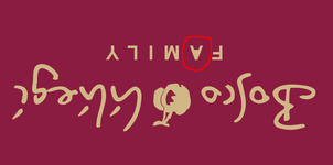

Немного не по делу, но возможно нашел ошибку в макете
    7 КБ · Просм.: 66

А теперь вопрос КАК? ) Как вы это сделали. Ecли просто "разобрать", то он распродаваться на мелкие части, которые собрать обратно занимает много времени.
Тот вариант что я предложил, выделяете все белила БЕЗ разгруппировки.
842
534
Выделил все "белила" -> Expand, выделил волшебной палкой Pn 255 -> PathFinder -> Unite -> Compound Path -> Make, под ним нарисовал прямоугольник в размер компаунда, выделил компаунд и прямоугольник -> PathFinder -> Minus Front -> Compound Path -> Make. Ненужные артефакты почистить руками.
