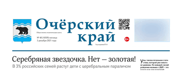

Вот над первым примером надо будет очень хорошо подумать.
greenSnake
903
361
Так вот - да. Последний вариант лучший. Но он никакой. Утилитарный.
То ли мы еще от старого отвыкнуть не можем.
Можно видоизменить "О" в сторону "кнопки". Но так, чтобы она оставалась однозначно считываемой буквой, а в минимальных "архитектурных излишествах" вторично угадывалась "кнопка".
Я крутил вчера полдня. Она и так не так и так не так.
mnemonix
ॐ मणि पद्मे हूँ
582
175
Почему "Знамя труда" прекрасно читается и гармонично выглядит? Потому что это рисовано руками специалистов и в то время смотрелось, как мне кажется, свежо, а не просто подбор из тысяч шрифтов и попытки как-то прикрутить/видоизменить букву "О". Специалистов по леттерингу сегодня предостаточно, если есть желание и бюджет, то результат будет гораздо лучше.
И да, главред должен уметь выбирать. А если выбирает владелец, который только деньги вложил, то тут уже совсем грустно.
Реакции: serjmd и Aniriann

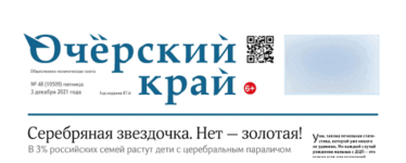

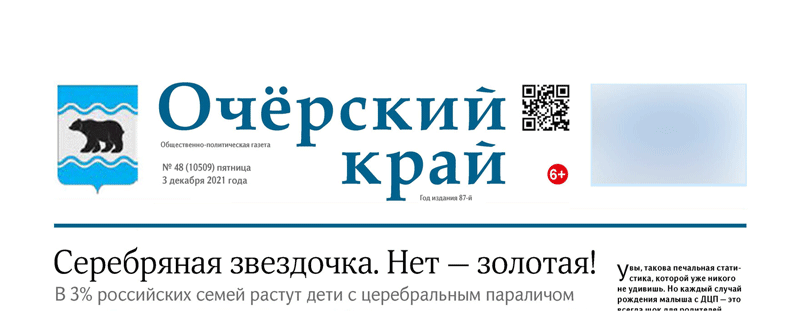

Видимо, бюджеты диктуют.
А так либо кнопка, либо герб. Две фишки одновременно тяжеловато.

Отличной сделан второй вариант
4 256
2 065
Я бы сказал — с ним можно работать. Найдена "фишка" — эта вот часы-кнопка
Так же поддерживаю и предыдущее предложение — заюзать рубленую гарнитуру (во всяком случае, не столь вычурную)
2) не делайте 5 колонок — всегда будут проблемы с переносами жидкими/слишком плотными строками.
Реакции: serjmd
