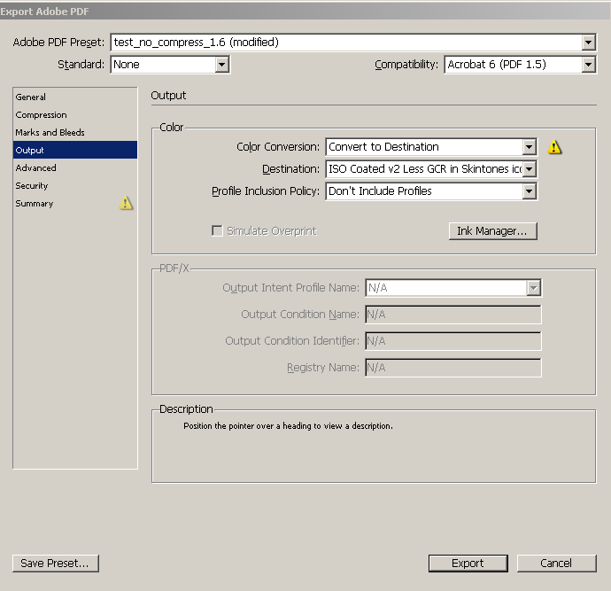

Да и при сохранении в pdf можно скопом понизить через профиль да и все 'hz'
Акробат не всегда срабатывает так как надо, а иногда не срабатывает вообще.
Сохранение в PDF у меня вообще не конвертит цвет подлинкованных картинок. Только цвета индеза.

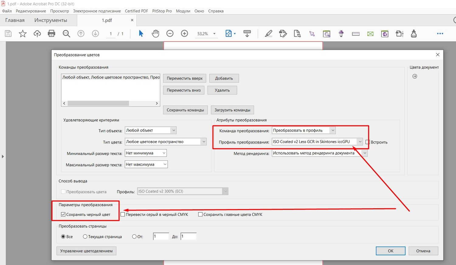

Дайте такой файлик пожалуйста :)
Примерный приложен.
Если покажете скриншот настроек, как такие файлы экспортом понижать до 280, буду премного благодарен, сниму шляпу, пожму руку. Ибо понижение это меня уже достало.

скриншот настроек
У меня нет цветового профиля с 280, взял что попалось :) Почему-то несмотря на ограничение 280, на обводке 297 (123.pdf), вероятно есть более подходящий профиль (для чего? газета? офсетная бумага?)
К сожалению сохранить черный в ID так не выйдет, потому более правильно делать это акробатом, где для этого есть нативные инструменты :) И не мучиться (321.pdf) :)
из CMYK в CMYK этот способ не работает.
Уже раза 3 показывали Вам что работает :) Пример выше оба линка были в CMYK, сам файл тоже в цветовом пространстве CMYK
