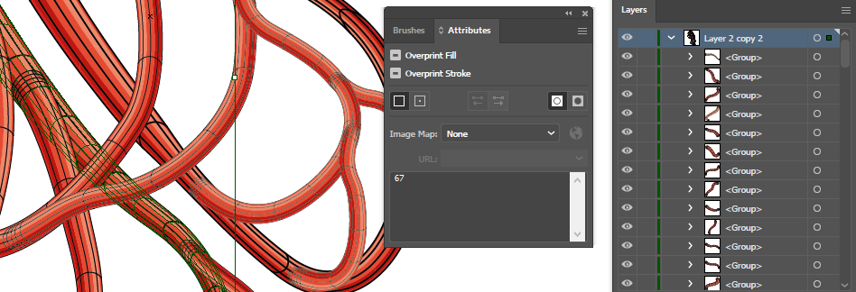

Добрый день! Задача такова... есть кучка объектов, их надо поочередно (сверху вниз по расположению на слое) обозначить в панели atributes числами, от 10 до 100. Возможно ли такое сделать скриптом?

Благодарю:) сейчас и проверю на остром вопросе:)
Gene
202
13
Проверил, отлично все работает! При запуске надо все объекты выделить, ну по крайней мере у меня так оно сработало. Сортировка не потребовалась

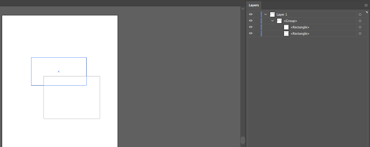

А разве pageItems это не все обьекты верхнего уровня?
Gene
202
13
с группами и компаундами уже не прокатит, а потом мы же не знаем, есть ли в документе объекты, которые не надо трогать. проще всего когда пользователь сам выделит что ему нужно
с группами работает:)
Всю группу обозначает, но не объекты внутри нее

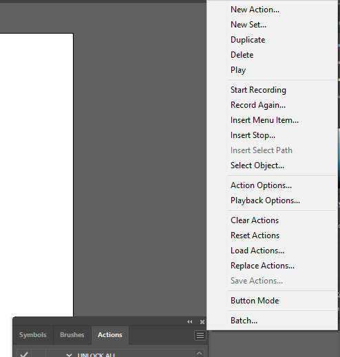

ITIT
503
194
ну примерно так для выделенного. за порядок не отвечаю, возможно сортировка понадобится, но возможно и нет
var myObjs = app.selection;
for(var i=0;i<myObjs.length;i++)
myObjs[i].note = (i+10).toString();
Спасибо,очень полезный скрипт для выделения объектов в Action.
Раньше приходилось задавать ,,значения,, для каждого объекта вручную,теперь каждый объект после применения скрипта автоматически имеет своё,,имя,,.
