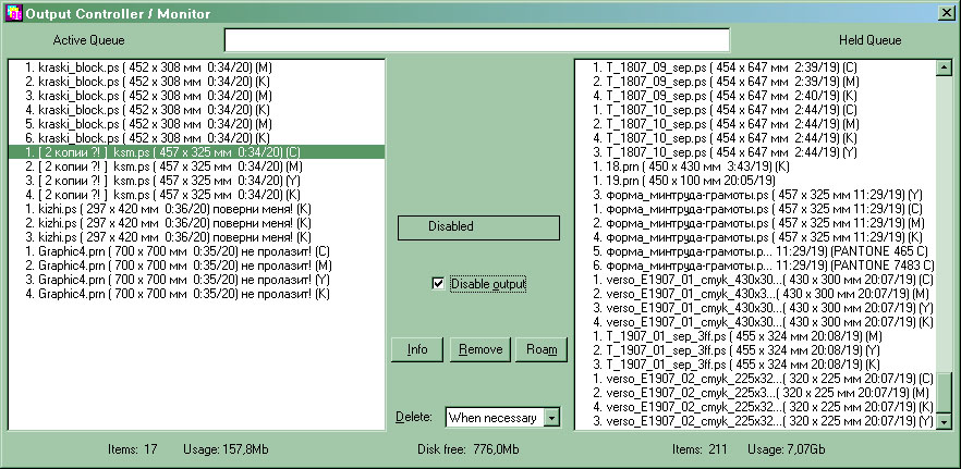

Выкладываю свой вариант. Берите, кому надо.
smart_jobname_v.1.0 (page feature for Harlequin RIP)
Программа создает комбинированное имя для задания, содержащее размеры, время и день риповки и некоторые предупреждения.
Кроме того, программа выполняет ожидание полной записи файла перед началом рипования,
а также отключает вывод заданий на фотонабор, если активная очередь пуста.
Разрабатывалось и тестировалось для ECRM RIPMate 7.2 на базе Harlequin RIP Genesis Release (7.2r0).
Архив с программой:
Посмотреть вложение smart_jobname_v_1.zip
Скриншот:
Код программы тоже выложу здесь, чтобы поисковиками проиндексировался.
Пишите в этой ветке, если есть какие-нибудь предложения по улучшению, исправлению ошибок.

smart_jobname_v.1.0 (Part 1)
Код программы. Первая часть.

polbol
1 410
402
Ответ: smart_jobname_v.1.0 (Part 2)
Наверное полезная штука. Но пробовать не стану, мы за порядок в названии файла... Иначе со временем и особенно Арлекином концов совсем не найдешь.
oshch
15
73
...мы за порядок в названии файла...
Если вы про троеточия в названиях в правой части скриншота, - то они отображаются только в Output Controller когда длинное имя не влезает в колонку.
Само имя файла не обрезается - его еще можно посмотреть в свойствах по двойному клику (там поле шире, чем колонка).
А полное имя всегда можно в логе увидеть после "Job Completed: ".
