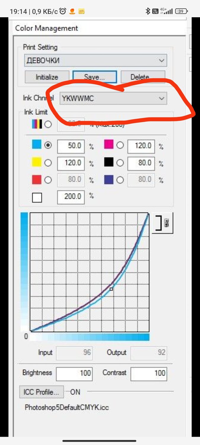

В отношении пользы линеаризации добавлю: в AcroRIP есть возможность ограничить подачу краски в каждом канале и есть кривые подачи краски. Фактически это ручная линеаризация. Проку от неё мало, разве только ограничение подачи краски на глаз, чтоб уж явного перелива не было. Когда есть опыт, можно получить результат получше. Но всё равно на глаз невозможно точно установить пределы плотности/хромы и невозможно исправить неравномерный (зачастую имеющий скачки) рост градиента в каждом канале. Когда после линеаризации плотность/хрома растут равномерно, на этапе профилирования не надо прорабатывать каждый маленький участок цветового охвата, печатая тысячи плашек, достаточно относительно небольшой мишени.
Тут по поводу кривых, они по умолчанию стоят не прямыми, на высветдение, это нормально?
    134.2 КБ · Просм.: 276
koraalex
218
136
Да, просто сбросьте всё на дефолты и подберите максимальные проценты по чернилам на глаз. У вас они очень странные, обычно такого, что голубого 50, а жёлтого и мадженты 120, не бывает.
