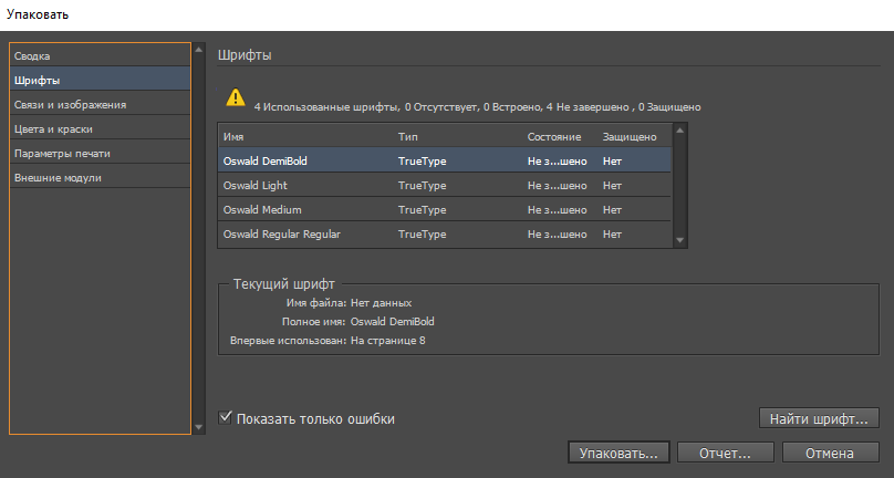

Здравствуйте! Проблема следующая: шрифты, активированные программой FontBase, не пакуются при упаковке документа Indesign.
Существующие скриптовые решения по упаковке документов и используемых в них шрифтов не справляются с этой задачей (| Шрифты документа — в отдельную папкуЭффективная работа в Adobe InDesign | Приемы работы, хитрости и секреты, скрипты, плагины, автоматизация верстки).
Статус у этих шрифтов - Не завершено.
Есть ли у кого решение, как можно упаковать эти шрифты с помощью скрипта?
Заранее спасибо!

If I was betting on what is going on, I'd bet that you are on a relatively recent (last year or so) Windows 10 update.
See the announcement at the top of this forum at InDesign which describes the problem and workaround. (Hint, if you don't install fonts for all users, this problem occurs. Thus, uninstall the font(s) and reinstall them for all users.
Yes, this is a bug in both InDesign and Illustrator. I found it and posted the bug internally and hopefully a fix is forthcoming.

Спасибо всем! Жаль, что нет решения. Как я понимаю, проблема в font location.

Если вы всё равно используете менеджер шрифтов, то перед упаковкой не активируйте, а инсталлируйте шрифт. Потом деинсталлируйте. Я всегда так делаю.
