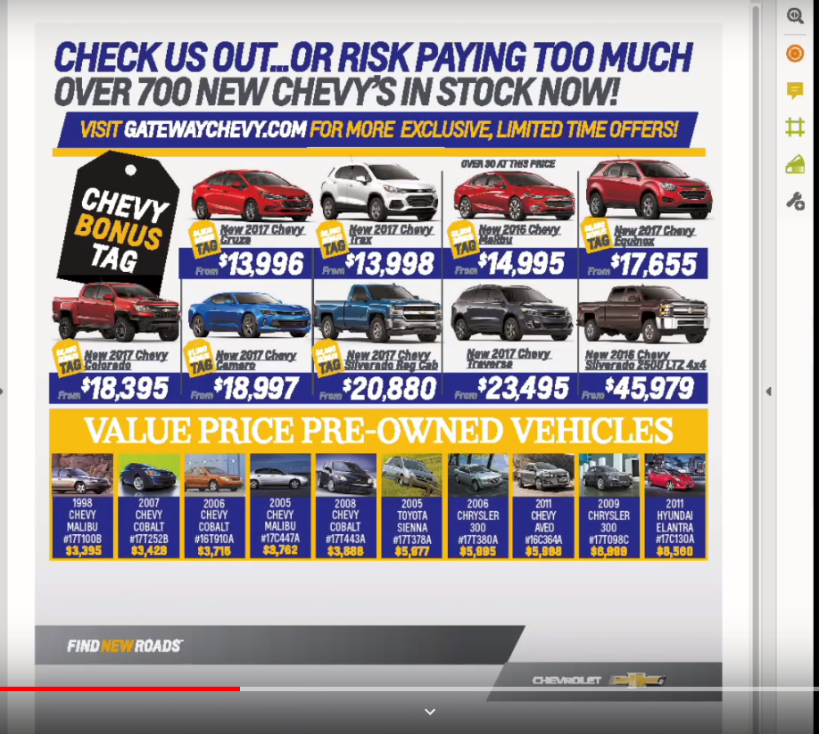

У вас там есть замечательная картинка.
С логотипом в одном месте по сути на плашке. Как его выделить более, менее понятно.
А вот представьте, что это замечательный логотип не один, и стоит рядом со всеми этими машинками.
Или представьте, что это лого лежит не на плашке по сути, а на каком нибудь многоконтурном "мясе".
Как Вы его предлагаете выделять? Проблема всегда не в том, как растеризовать, а проблема в том, как "зацепить" определённый набор объектов не затронув окружающие.

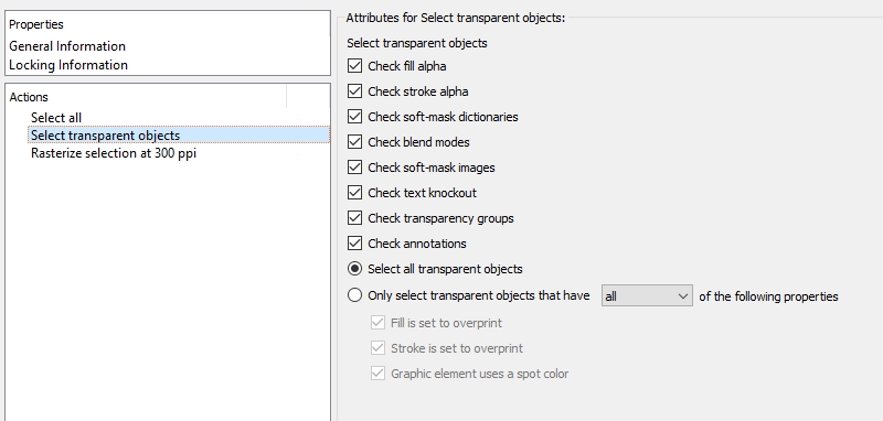

уточняю по этой функциональности, она растеризует объекты с прозрачностью и оверпринтом. По умолчанию не меняя структуру PDF. Однако, в расширенных настройках позволяет включать такие вещи, как: игнорирование слоёв, цветовая конвертация и принуждение к растеризации.
Интересует возможность выделить все объекты с прозрачностью и слить их в один фон. Пытался сделать так
но файл совершенно не изменился. Буду признателен за любую помощь.
777GolDen777
Thank you! But it doesn't work as it should. It is necessary to select all objects that have transparency and resave them into one image without transparency.
