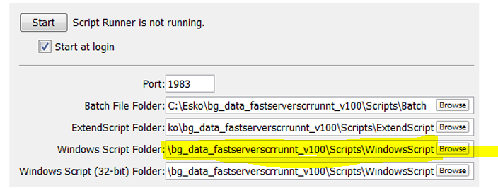

486
26
Так это ж получается обычный скрипт. А судя по мануалы для запуска иллюстраторовского скрипта надо все скидывать в extended scripts. Ну и в script runer надо указывать и приложение, что это иллюстраторовский, и тип скрипта, что это именно extended scripts

Да я в принципе понял, что ваш скрипт это просто виндовский скрипт, и для скрипт раннера он так и указывается. Понял, что в нем запускаетя выполнение JS скрипта. И он даже в отличие от прочих хоть как то запускается, правда все равно не работает. Лучшее что я смог от него добится это :
C:\Windows\TEMP\Rail.vbs(59, 1) Microsoft VBScript compilation error: Expected statement
Скрипт в таком случае выглядит так
function Main (inpusts, outputFolder, params)
Dim AiApp:Set AiApp = CreateObject("Illustrator.Application"):AiApp.DoJavaScriptFile
"C:\Esko\bg_data_fastserver_v100\Scripts\WindowsScript\Rail.jsx", null, 2
Main = "OK"
End Function
Если сделать вот так в одну строчку:
Dim AiApp:Set AiApp = CreateObject("Illustrator.Application"):AiApp.DoJavaScriptFile"C:\Esko\bg_data_fastserver_v100\Scripts\WindowsScript\Rail.jsx", null, 2
то выдает: Description: ActiveX component can't create object

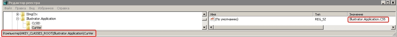

842
535

Если оставить такую строчку
То по двойному клику что то происходит, но что непонятно. Но ошибки по крайней мере ошибки не выдает.
По идее же должен иллюстратор как минимум запустить, но не запускает?
1 926
859
По идее же должен иллюстратор как минимум запустить?
Ага... значит не запускает, уже есть куда копать :)
Сократим скрипт до
Dim AiApp
Эта часть должна при запуске двойным щелчком запустить AI если нет, попробуйте из консоли командой
cscript "путь к скрипту" и еще покажите что у Вас тут
