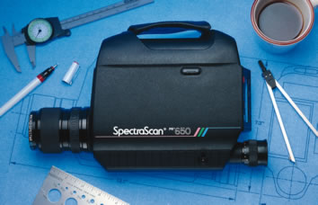

Очень хорошая идея. Не секрет, что наши схемы измерения отличаются от схемы наблюдения глазом. Откуда и возникают зеркальные составляющие и прочие индикатрисы. Более адекватная схема замера есть. Просто нужен телескоп. И получим телеспектроколориметр. Это не научная фантастика, такими методами изучают не только звезды и галактики, но и мониторы (см. аттач). Увы, пока проработан лишь emission. Нам же более актуален reflection, а там ждет непростая проблема - источник освещения.
Саша, Хант активно пишет о применении "телефотометров" и "теледенситометров" при оценке отпечатков. Более того: только ими и пользуются. Фершильд также упоминает о них.

Я знаю. Но до практического применения ну очень далеко. Проблему я назвал - создание нормированного источника освещения.
