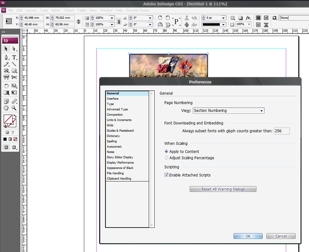

    120.3 КБ · Просм.: 990

Gusar, может это только у меня такой глюк? Но это "When Scaling - Apply to Content" совершенно ничего не меняет. 'hz'
У меня тоже. Win XP / Vista Ultimate, CS3 MC

Такая же беда. Похоже, это фича.

Кусочек из Help-а ID CS3
To maintain the original proportions of the object when using the Transform panel, make sure the Constrain Proportions icon is selected.
Select an object to scale. To scale both the frame and its content, use the Selection tool to select the frame. To scale the content without scaling its frame, direct-select the object. To scale a frame without scaling the content, direct-select the frame, and select all the anchor points.
In the Transform or Control panel, do one of the following:
Choose a preset percentage value in the Scale X Percentage or Scale Y Percentage pop‑up menu.
Type a percentage value, or a specific distance (such as 10p) in the Scale X Percentage or Scale Y Percentage box, and then press Enter or Return.
If the Apply To Content preference option is selected in General preferences, scaling values are reset to 100% in the Transform panel after the object is scaled. If Adjust Scaling Percentage is selected, scaling values remain as specified (such as 125%). With multiple objects selected, the scaling value will always display as 100%; however, you can select objects individually to see the applied effect of the transform (such as 125%) if Adjust Scaling Percentage is selected.

И чо?.. К чему цитата? В CS2 ставишь размер в миллиметрах, фрейм трансформируется вместе с изображением, в CS3 — только фрейм. Если ставишь размер в процентах, другое дело.

Наберите нужные значения в поля для %
Только припишите рядом "mm"

Ай, спасибо! Никогда бы в голову не пришло. Вместо пунктов миллиметры или наоборот — это частенько использую, а про проценты не догадывался даже.
К тому, что описывают нижележащие посты. И галочка, которая "совершенно ничего не меняет" фиксирует трансформации объекта - в окошке трансформ сохраняется процент форматирования.

Действительно. Смотрю в книгу — вижу фигу… Виноват.
