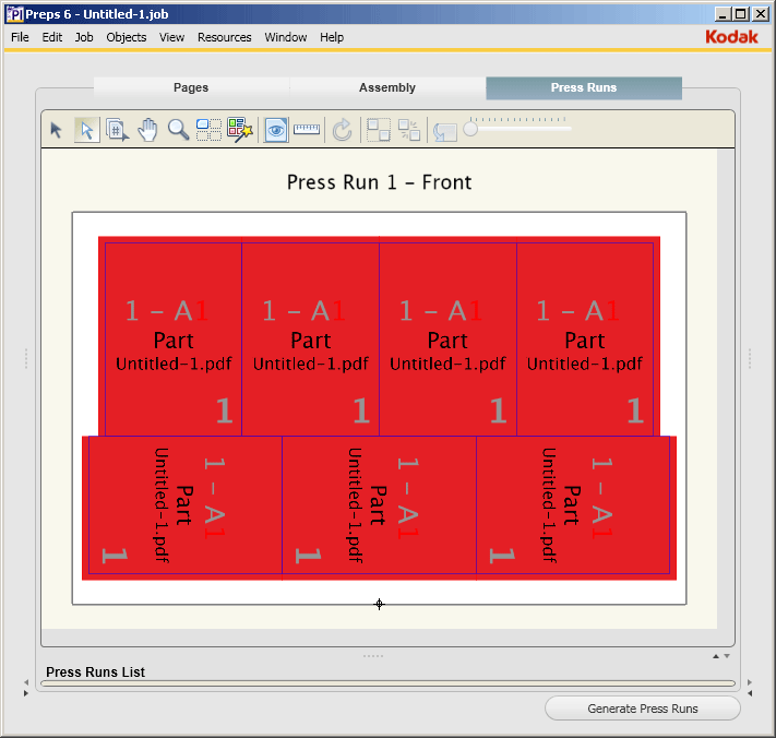

Мне тут, на днях, сообщили радостное известие, что вышел очередной апдейт к этому чуду. Ну я буквально сразу скачал демо-версию. Все-таки, год пацаны трудились. Не иначе, не один человечек, а "команда", приходит на работу и весь день 8 часов что-то делает, целый год, райт? Сразу, думаю, проверю на простой задачке: разместить на листе этикетки, чистым резом, а по периметру чтоб были вылеты. Просто? См. скриншот. Я ниасилил. Железный болван, который считает, что раз изделия встык, то вылеты ферботен, -- ниумалим. Ну что тут сказать...
p.s. Да, я еще хотел записать на бумажке:
1) сейчас некто (не будем уточнять) скажет Сигна -- rulez;
2) кто-нибудь, да скажет, а Пандора?
Ну типа, они скажут, а я такой покажу бумажку и скажу: а я знал!
Нет уж, парни. Стар я уже, задрав штаны, скакать за комсомолом, по всяким сигнам. А насчет второго -- знаю, но мне не нужен функционал пандоры. Мне нужен -- чтобы новая версия могла не меньше старой. Пусть как-то по-новому, но выше, дальше и сильнее. В общем, сделал, разумеется, в 5м Препсе. Вот так.
И скажу! '))'
Справедливости ради, в Сигне такой спуск на полном автомате тоже корректно не делается - надо нажать на дополнительную кнопку.
Дааа... А как в 5-ке там нельзя задать, в темплейте размеры вылетов по любой из 4-х сторон?
