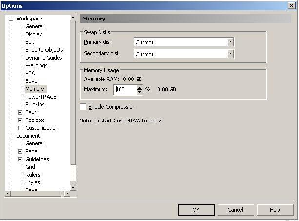

Ленивые программисты. :)
В качестве иллюстрации, что, дескать, "ведь могут, когда захотят", скриншот Корела X4. Ожидаем то же самое и для ФШ.
    8.8 КБ · Просм.: 542
Ответ: 8 Гб ОЗУ и Фотошоп
Лучше бы они захотели в постскрипте сильнее разобраться. ;)
