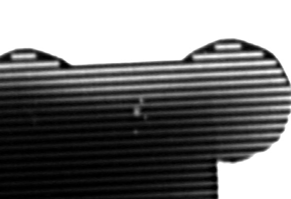

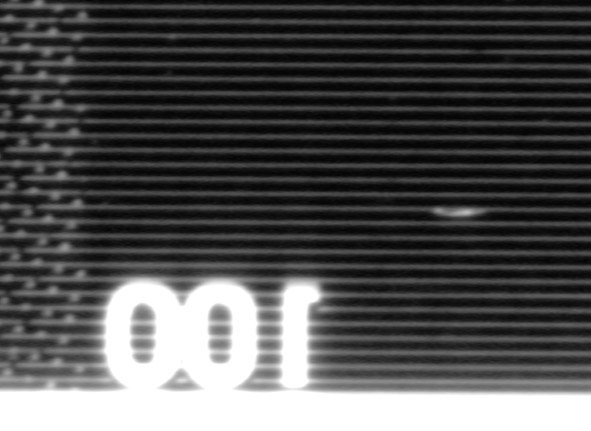

После очередного включения, выдал то, что выдал :-(
При чем, если заливка с обводкой -- то она целая, а просто заливка с полосочками! Разрешение менял. Вывод без разницы из чего. Это РИП или ФНА?
Имелось в виду, обводка, но под руками нет микроскопа, чтобы проверить весь лист, но кое где край есть, а где-то нету :-(

alex_boyko
Хмм... RIP на такие коварства вряд ли способен, сильно уж замудрено для RIP'а.

Похоже лазер через строчку включается.

Так контур где есть, а где - нет. Железку лечить надо.

Ответ: Accuset проблема
Похоже на сбой синхронизации капстана и спиннера.
А не пора чистить энкодер?
Но у Аккусета весь геморрой начнется при постановке оптического модуля на место после чистки...
Необходимо обеспечить контакт по трем пинам и главное - не затягивать болты до одури.

Вопрос решился проще -- отошел разъем лазербаса. Похоже, что все поправилось.
