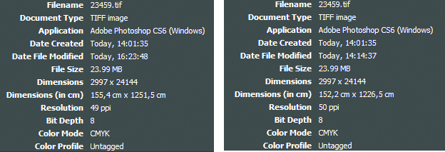

Интересно: для файлов c 50dpi, сохраненных как 19,685ppcm, Adobe Bridge показывает 49dpi c соответствующим изменением физического размера.

Для наглядности результат из Bridge
слева сохранен как 19,685 ppcm, справа как 50 dpi.
