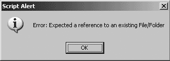

Отлично работал в CS2, в CS3 фотошоп выдает ошибку «Error: Expected a reference to an existing File/Folder». Indesign 5.0.2. Photoshop 10.
    4.8 КБ · Просм.: 1 009
Ответ: Адаптирую скрипты под ID CS3
он вроде оттого ругается, что путь к файлу или сам файл с русскими буквами. У меня так. Если в скрипте кто-то сможет исправить этот момент - будет замечательно.

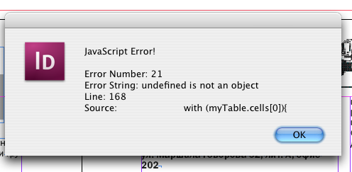

Приветствую интерисует скрипт UltraBorder http://toolbox.rudtp.ru/index.php?id=87
выдает вот такую ошибку
Спасибо!
спасибо =)) так и думал что боян, плохо искал, извиняйте.
