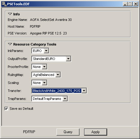

Всем добрый день!
Проявку починили. :) Я покапалась в рипе по инструкции. Результаты в прикреплении... Если надо еще какие скриншоты сделать - говорите.
Ответ: Agfa Taipan Rip
Разумеется, все пункты читала. Ежели вы про галочку "For use with...", то она стоит - я проверила
Видимо, не решить мне проблему с рипом... :(
POS это позитив...
Раз сохраняется CTR, тогда подгружайте его как просто Transfer.
у них линеатура фиксирована, зачем linked transfer мучать.

Всем доброго времени суток! Возвращаюсь на форум.
Благодаря инструкциям, подкорректировала настройки рипа. Провели очередной эксперимент. Вывели тестовую шкалу из рипа (кнопка Test Page). Денситометр показал почти идеальные результаты: +2-3%. А вот по тестовым шкалам, сделанным в кореле и индизайне, которые потом отриповали и вывели пленки, завышение показывает +5-7%. Почему такая разница между тестовыми шкалами?
Так же обнаружила, что на пленках с корела и индиза упала линиатура до 133 (было 175 и во всех настройках стоит 175). Где какой сбой - не понимаю.
Точка выставлена круглая (скрин 6), а когда смотришь в лупу - элептическая.
По скрину 7 тоже есть вопрос: в Device Setup стоит 1200 dpi. Мы работаем на 2400 dpi. В этом месте надо поменять цифры на 2400?
Жду ваших ценных советов :)
да, желательно поменять на 2400.... а файлы как кидаются, через хотфолдер?
Потому что кривая привязана к разрешению 2400, а Вы перебиваете в конфигах на 1200. А там наверняка записано что-то иное.
По поводу эллипса - загляните в Ruling Map в Agfa Balanced - там должен быть на 2400 dpi прописан халфтонинг ABS_TRAD_2400_175_RND. Формально могу ошибиться в названии - сижу дома, заглянуть в "шпаргалку" нет возможности. RND - круглая точка, ELL - эллипс.
Вообще рекомендую повычищать лишние разрешения. Нужно 175? оставьте на 2400 только 175-й халфтонинг. Остальные (случается проскакивают и 150 и даже 60 lpi) перебьются на 175. Естественно, это касается рабочего разрешения 2400.
ЗЫ. Кстати, Spot Definition нужно переставить на Ruling Map. Тогда халфтонинги будут определяться действующим рулингмапом.
