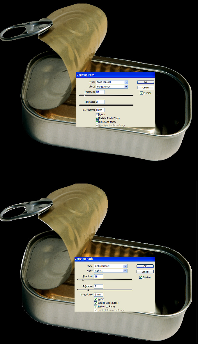

спс большое "апельсину в движении"...
за то, что обратил внимание за баг индюка)))
более того - на выводе видна таже самая разница...
обалдеть программеры в адобе(((
в аттаче - всё видно((( и это не превью, а хайрез вывод(((
    218.4 КБ · Просм.: 890
Ответ: Альфа и прозрачность в Инди
orange_motion сказал(а):
Темка-то в другом: как в индизайне показать альфу при 100% идентичности к оригиналу (т.е. как задумано/замаскировано), минуя все его навороты типа сглаживания
выбирать альфа-канал при импорте тифа (show import options -- alpha-channel)
темка-то именно в другом, любезный 1998...
а именно - см аттач выше)))

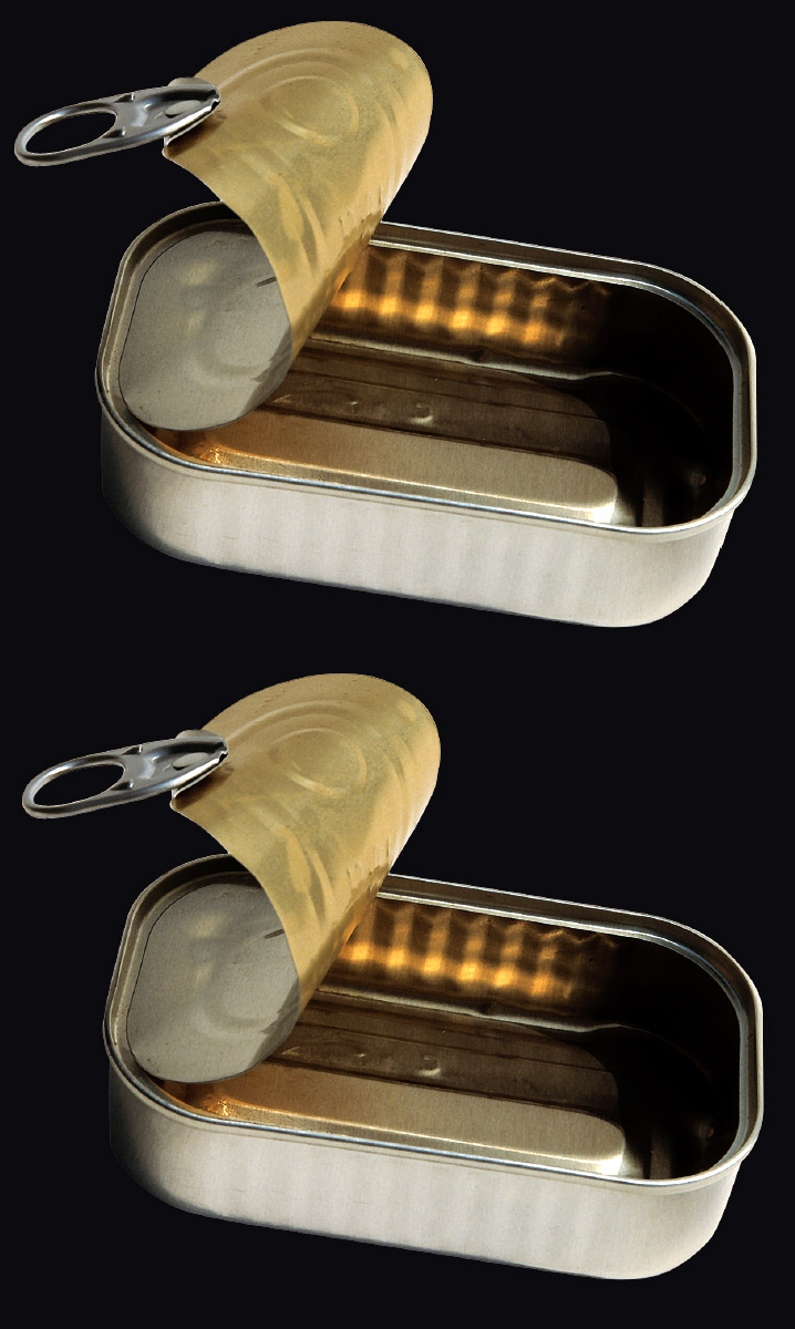

всем сорри((( страстная пятница((( да ещё и рабочая(((
нету НИКАКОЙ разницы в ни в превью, ни в выводе -
что транспаренси, что альфа... ещё раз сорри за глупость(((
чё там апельсин делает - бог весть,
а вот картинка псд (сверху, транспаренси)
тиф (снизу, альфа) - и где там разница???
пысы. МОДЕРЫ!!! потрите 2 моих верхних поста!
ибо невменяем был при написании(((
    170.3 КБ · Просм.: 681

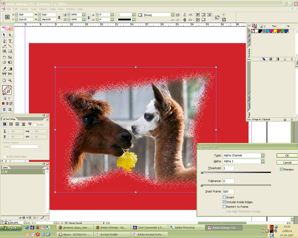

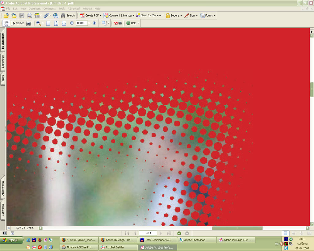

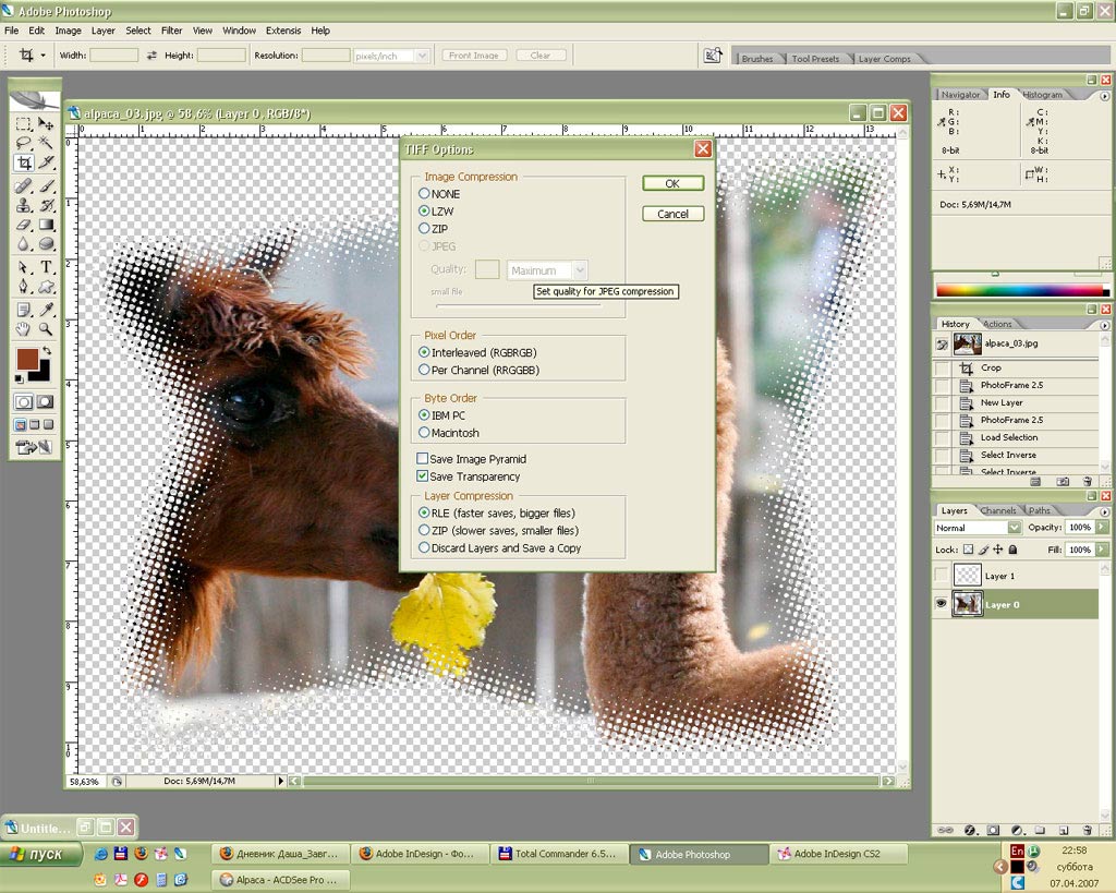

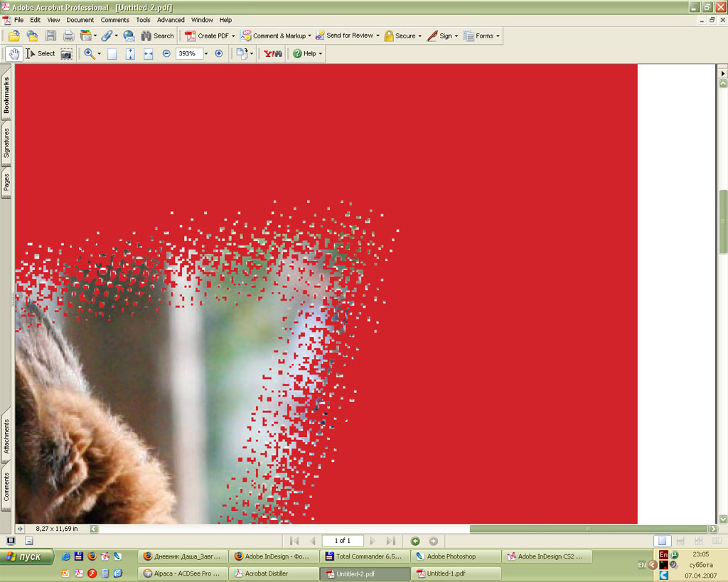

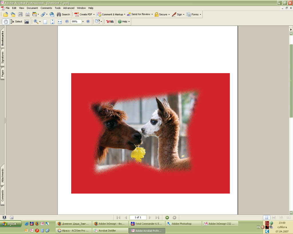

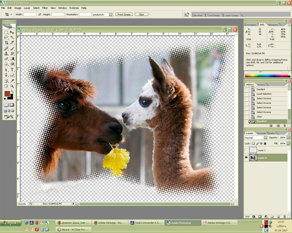

Легче всего конечно обвинить человека в криворукости. Не докопавшись до сути, между прочим. Я сильно извиняюсь за щепетильность, но все-таки видимо придется раскрыть тему "визуально", т.к. замечаю, что большинству присутствующих здесь параллельно то, о чем я талдычу, а, значит они просто не используют или не желают использовать всех функций программы.
Итак первая серия построена с прозрачностью, вторая - с альфа. В конце -сравнение на pdf. Всем спасибо за внимание.
    190.9 КБ · Просм.: 991

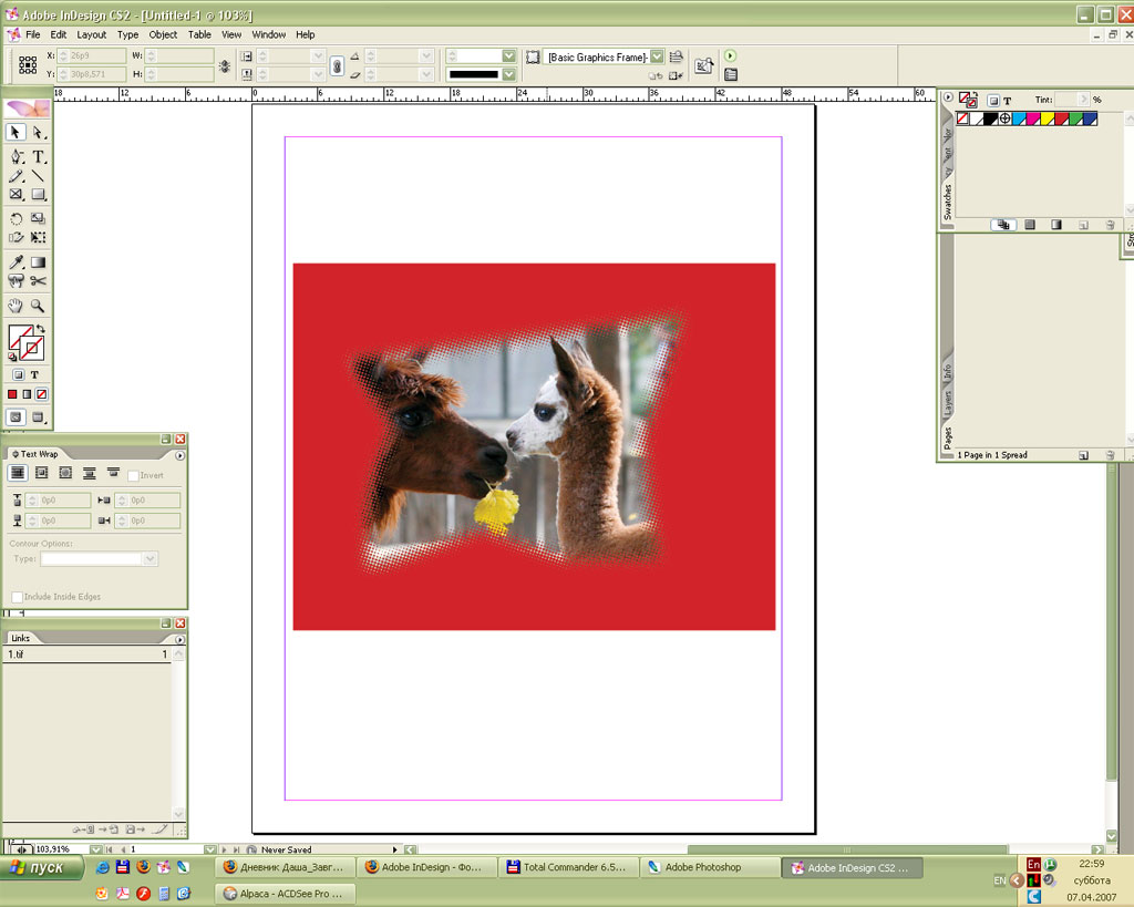

далее
    182.4 КБ · Просм.: 776

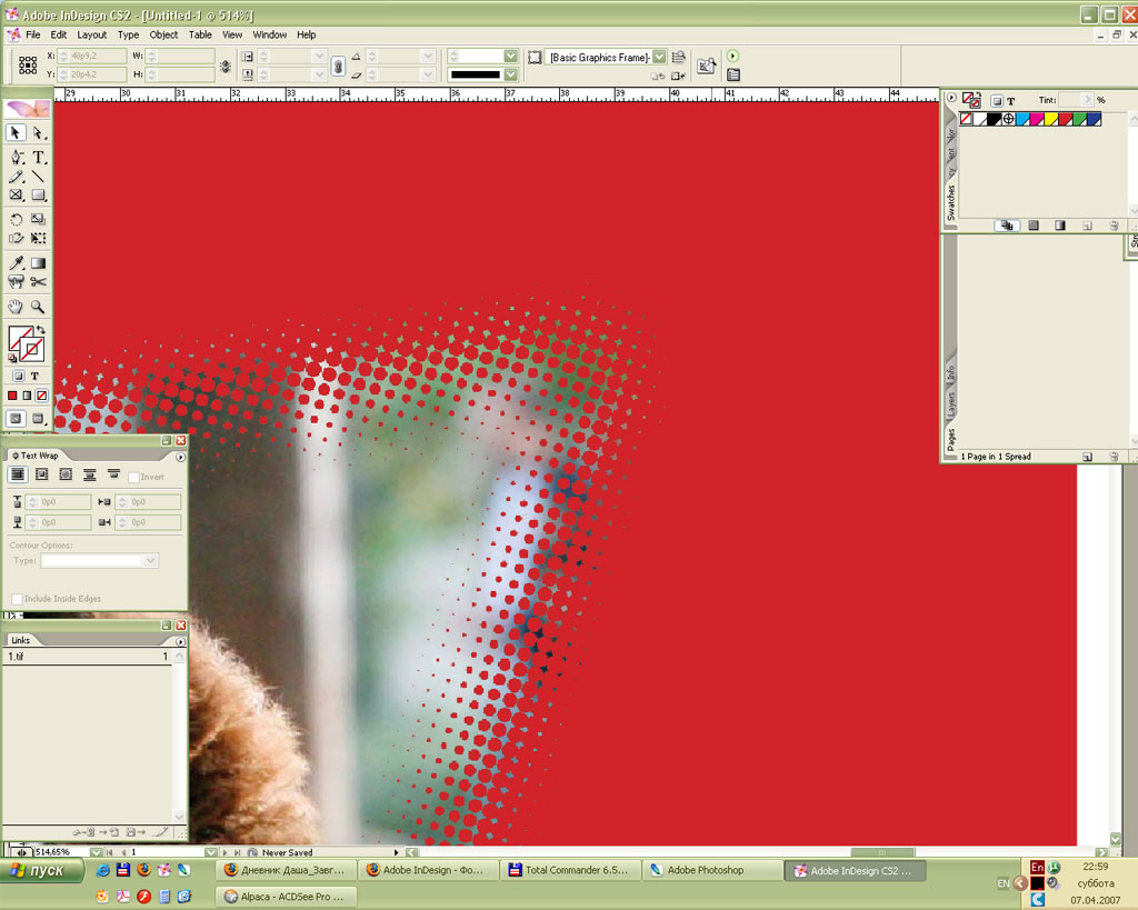

двигаемся далее
    141.6 КБ · Просм.: 805

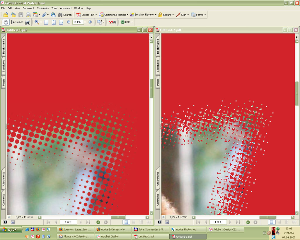

исче
    117.4 КБ · Просм.: 765

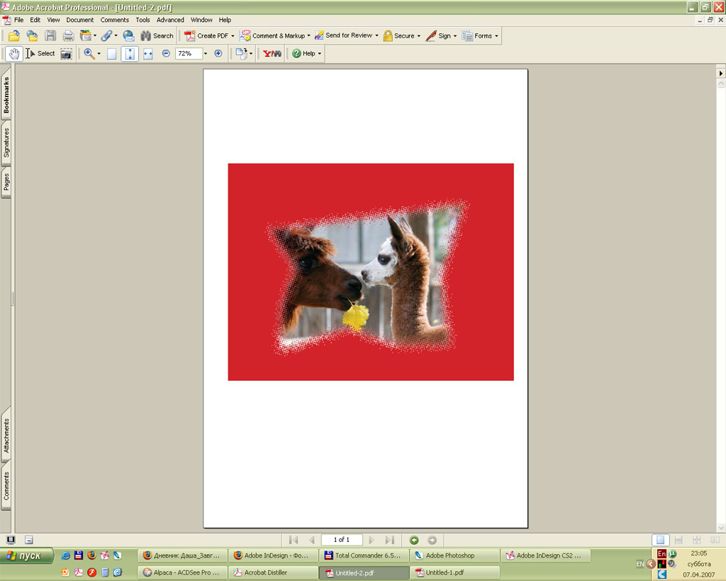

и исче
    104.7 КБ · Просм.: 898
