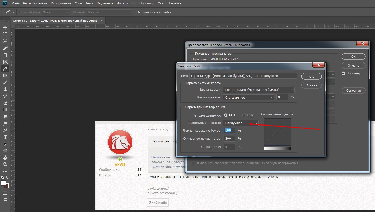

Иногда это удобно.
В частности, я говорю о таком варианте:
Когда пофик на цвет, но надо быстро чёрный в одну краску.

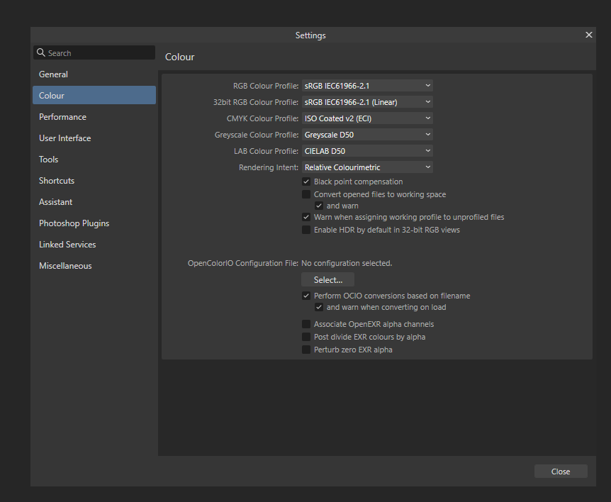

Возможно, не понимаю. В программах Affinity, например, рабочий профиль монитора устанавливается в настройках системы управления цветом операционной системы. Что в Windows, что в MacOS. Нигде в самой программе он не задаётся. Это означает, с Вашей точки зрения, что программы Affinity некорректно работают с цветом?
Color settings у Affinity есть
Если имеются в виду эти настройки, то у меня сложилось впечатление, что они используются как значения по умолчанию, если профиль не задан, а также в операциях по переходам из одного профиля в другой, они там дублируются в полях для выбора. Профиль монитора не задаётся в настройках Affinity нигде.
