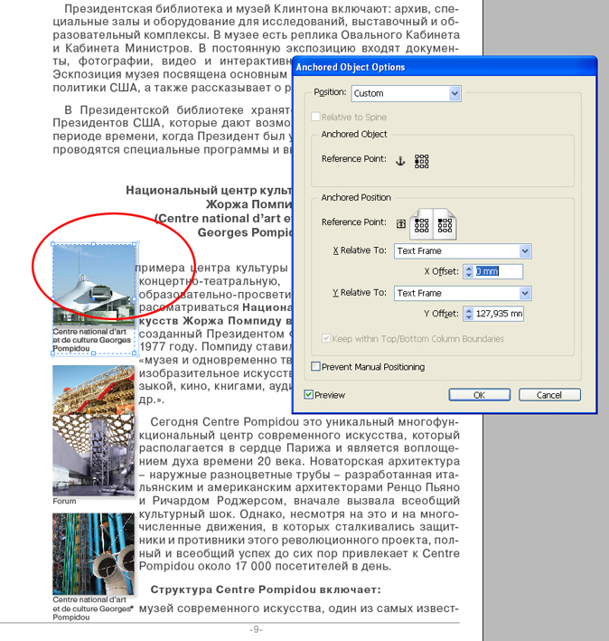

ТОлько в поиск не отправляйет сразу, я все что там было по теме прочла... Мне нужно уточнить, в принципе кроме данной функции, больше никак нельзя привязать картинку к конкретному тексту? У меня картинка с подписью, с обтекание, как Anchored object text wrap ингнорирует первую строку, это в хелпе написано, по другому как-то можно чтоб вручную каждый раз не править
См картинку.

1. Это хорошо работает при одной картинке а когда их сразу четыре в одном месте, то фигня получается
2-Это тоже делала не помогает, все равно первая строка заезжает на картинку
3- не очень поняла..
Мне в принципе нужно понять есть ли такая функция, если нет значит буду ручками

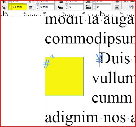

Вот скриншот. Ничего не наезжает.
3.1 Создать инлайн-объект.
3.2 На палитре Paragraph увеличивать значение Drop Cap Number of Lines до достижения нужного результата.

когда на уровне якоря также получается
Ну тогда: обтекание для заякоренных объектов работает, когда они расположены ниже строки якоря.

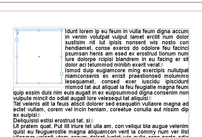

Методом тыка только величину красной строки поправить IMHO.
