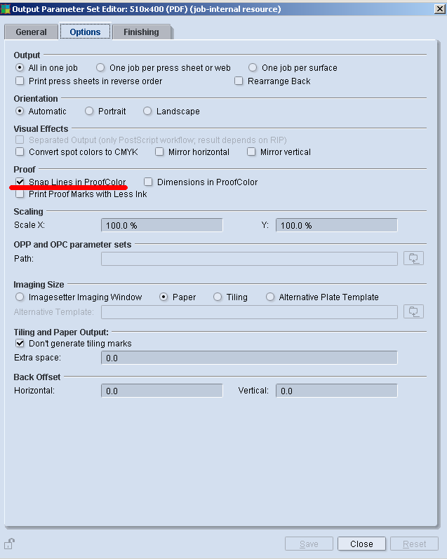

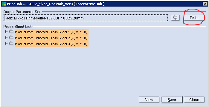

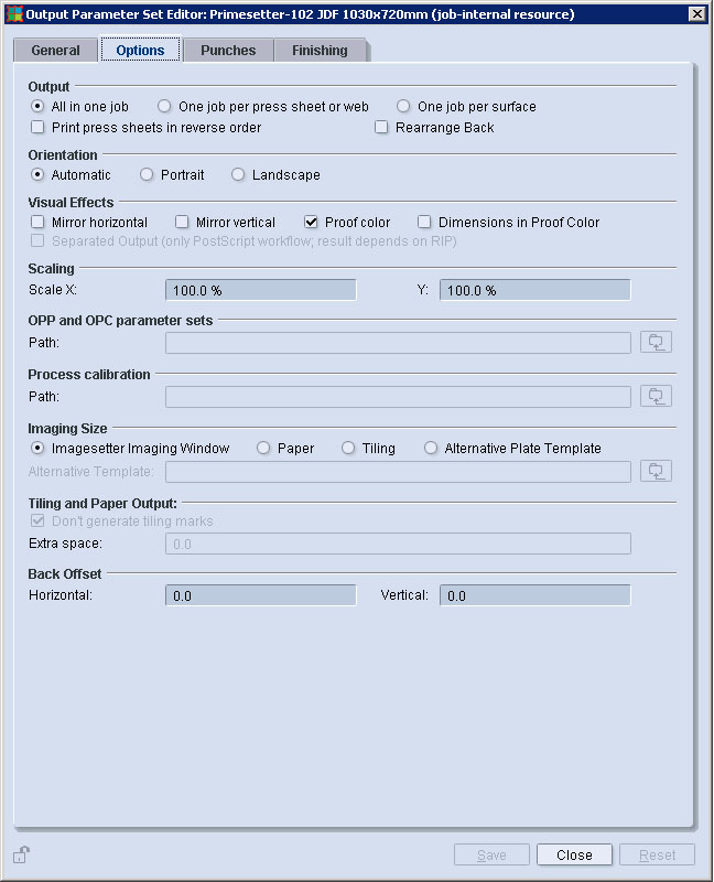

Подскажите пожалуйста, как включить ProofColor в Сигне?
Ответ: Вопросы по сигне.
Что имеется в виду?
Я имею ввиду то, о чем писали тут:
в сигне включаешь на выходе proofcolor в пдфе будет контур высечки будет спот с оверпринтом
Возможно это называется и не proofcolor, возможно имя этому цвету можно назначать какое угодно. Но суть в том, что на спуске очень удобно дополнительным спотом отмечается граница печатного листа и контур изделия. Очень хорошо для большей наглядности корректурной распечатки.
Перекопал всю сигну, но не нашел, как это включить.
Но, эта фишка точно есть, видел уже где-то.
Proofcolor включается из окна сохранения
    60.7 КБ · Просм.: 1 160
    110.1 КБ · Просм.: 1 246
Спасибо!
