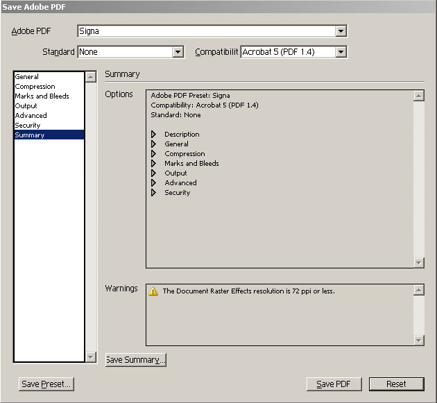

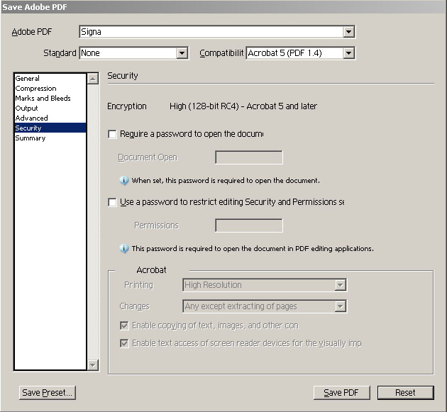

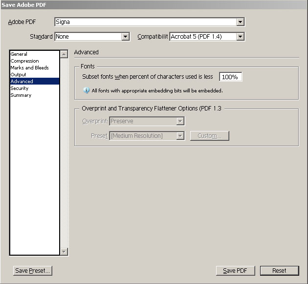

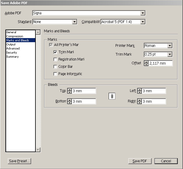

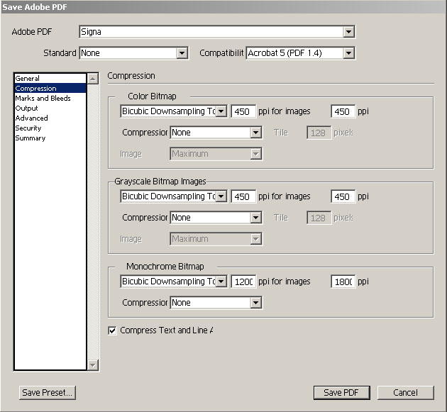

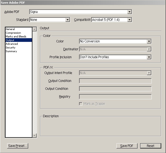

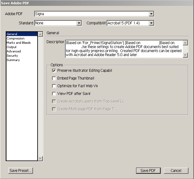

Я стал сомневаться, правильно ли я подготавливаю макеты для сигны из иллюстратора (часто в нём несут). Поправьте, пожалуйста, если я не прав.
PS пока никаких проблем не было.

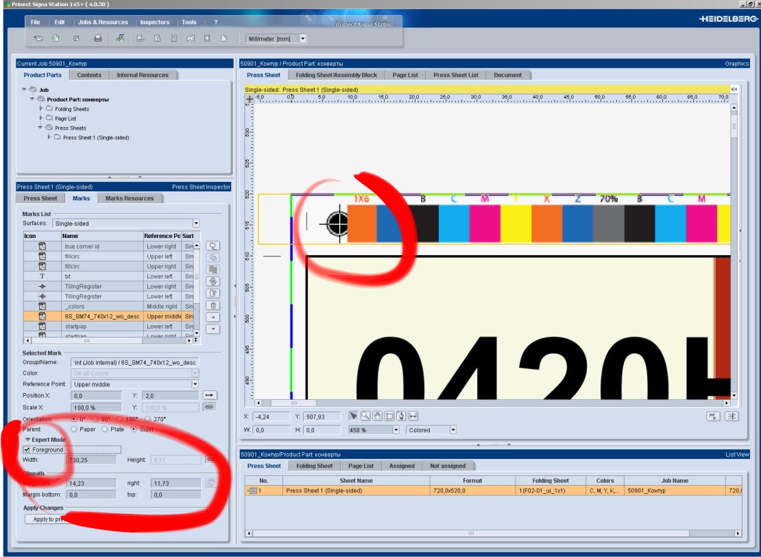

To hpavel
Чтобы шкала была под обрезными метками, нодо сделать следующее:

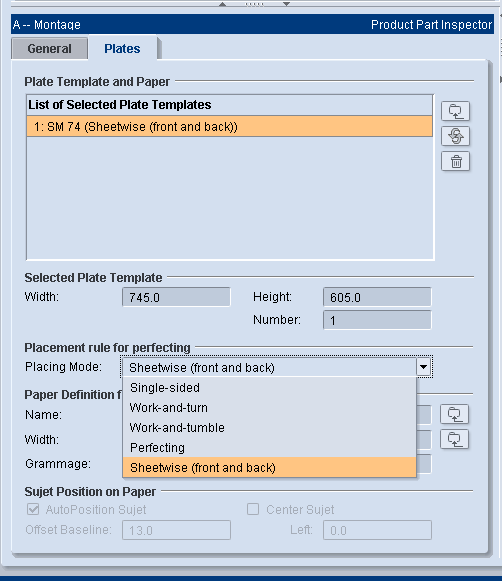

Туплю что-то. (
Выбрал Work Mode - Montage, Placing Mode - Work and Turn, все ОК. Потом передумал, хочу Placing Mode - Sheetwise (front and Back). И как это сделать? Не заводить же всю бадягу по-новой. :)
Млин, зачем все-таки столька букав? Хуже Борланда С++ :)

TRANTOR, спасибо!

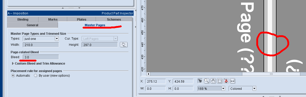

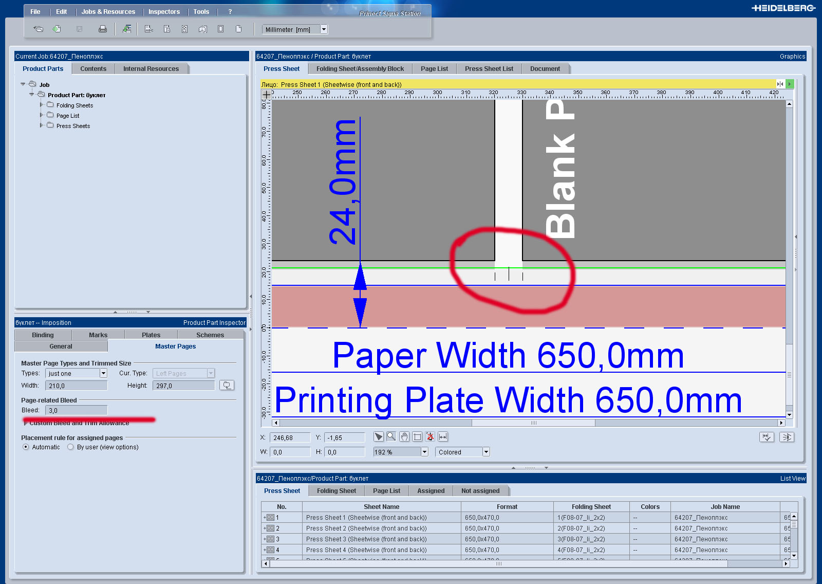

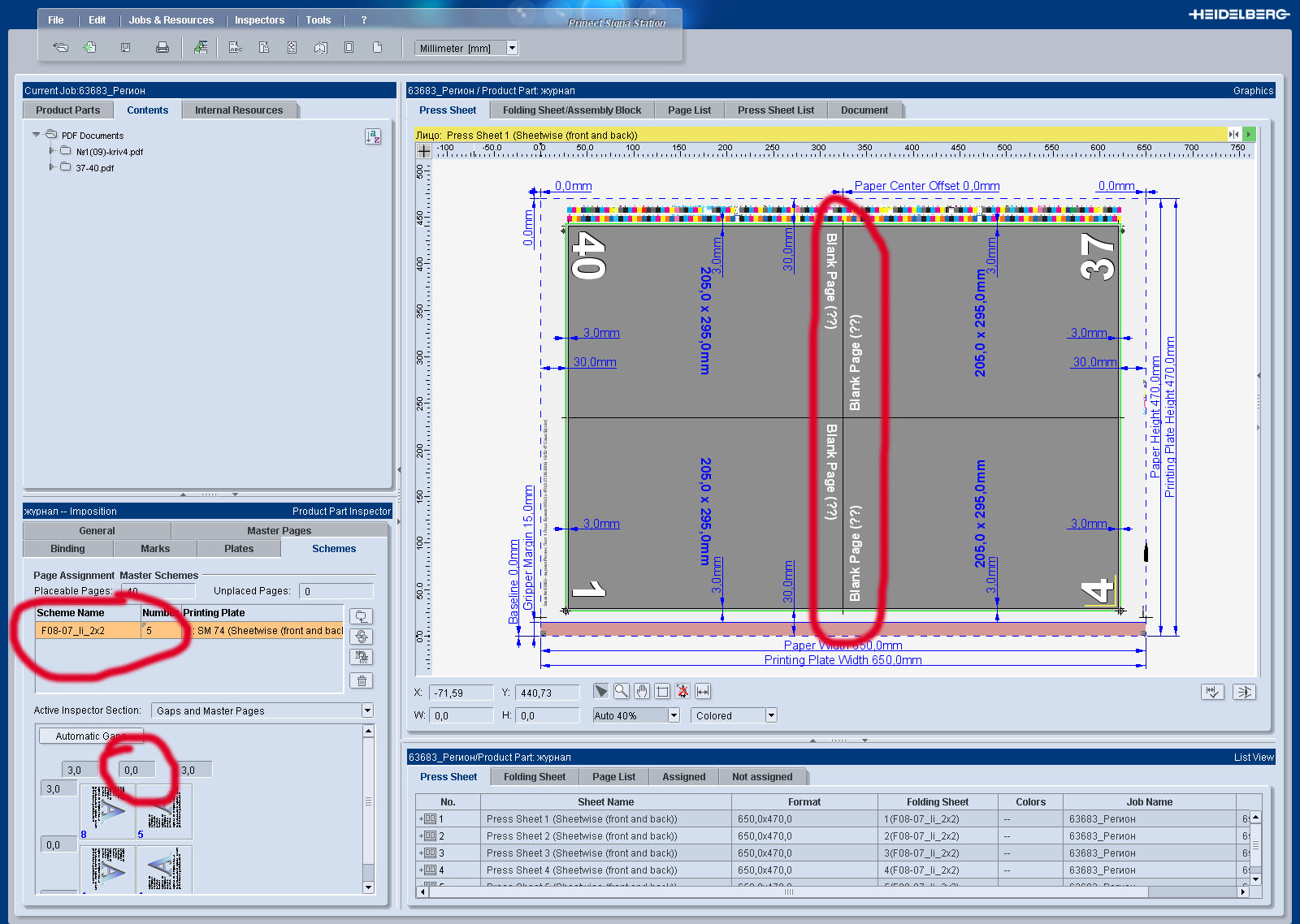

Как сделать вылеты 3 мм?
Брошюра 40 полос А4, ставлю стандартную схему F08-07_li_2x2
Ессно между головами 0 мм, я ставлю 10 мм, вылет 0 мм. Конечно можно руками поставить 3 мм, ноесли там 200000000 полос? Скажите, может чёта в настройках (не так давно в сигне).

Тут ставятся не припуски, а расстояния между полосами. Припуски в другом месте.

Добавлю...
Что мне в Принекте очень понравилось, то это то, что при наезжании вылетов друг на друга место стыка ликвидируется, т.е. можно поставить вылеты по 3 а расстояние 2 мм, да и 0. Всё будет нормально.

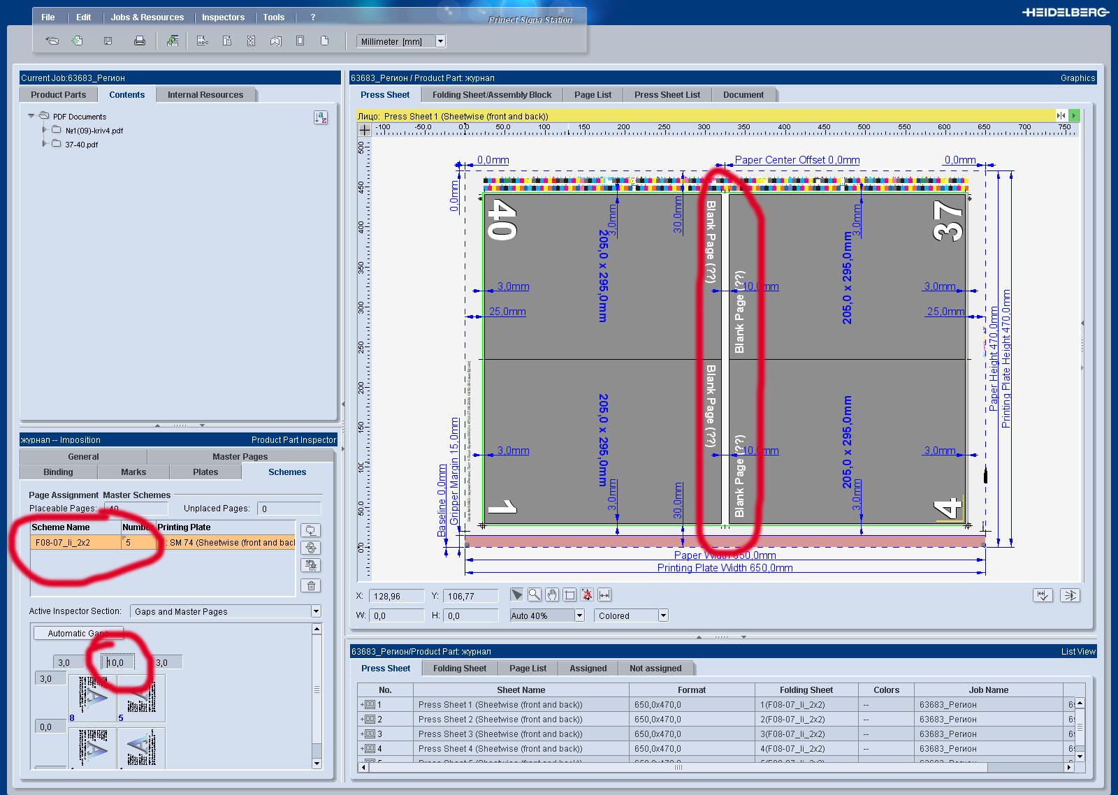

Я так и поставил. см. скриншот.
Подозреваю что в настройках дело. Есть возможность вернуть настройки по дефолту?
