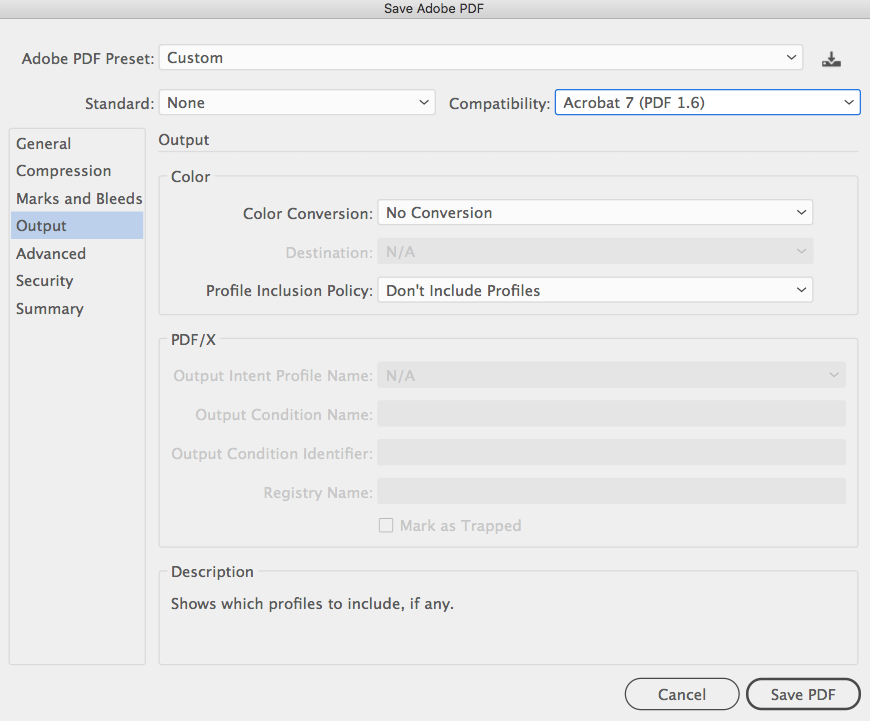

eps в своем первозданном виде не содержит информацию про цветовой профиль, поэтому если ТС по какой-то причине сдает eps в печать проблемы не существует. ТС слишком буквально воспринял фразу про отсутствие профилей в файле расширив это требование до отключения колорменеджмента в принципе, что явно не способствует верной подготовке макета к печати. Юрий еще в среду написал про абсолютно верный вариант генерации pdf:

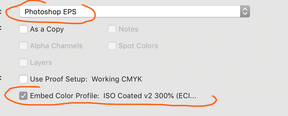

Это где храниться?
    255.3 КБ · Просм.: 285
Умеет иллюстратор внедрять цветовой профиль в EPS, а также слои, прозрачность и т.д.
Другое дело, что вынуть эту информацию умеет тоже только иллюстратор.
Тема про иллюстратор. Зачем нам нужно из иллюстратора пытаться сохранить Photoshop EPS? Лично у меня такой задачи ни разу не стояло.
