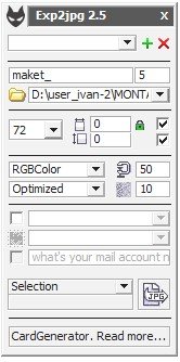

Похожая задача сейчас. Нужно экспортировать из корел множество объектов в JPG. Пользуюсь макросом "ExportToJPG", который я когда-то и нашёл на этом замечательном форуме. Но очень не хватает функции, чтобы к каждому имени файла добавлялось "_1", "_2", "_3" и так далее. Но в связи с тем, что подобные задачи появляются не каждый день, а от случая к случаю - за два года в коде не продвинулся. Пользуюсь тем, что есть.

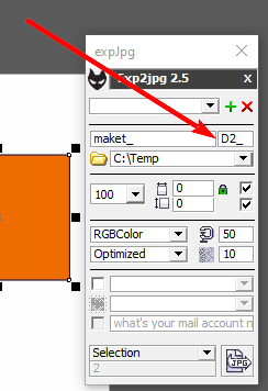

приглашаем в кабинет оригинальный файл (Sancho позволил над ним издеваться), аккуратно вскрываем, накладываем пластырь от zollinger
... теперь только при эскпорте выделенного к имени JPG будет автоматом добавляться счётчик - без потверждения - _1, _2 ... и далее
при экспорте целиком страниц функционал без изменений.
и, кстати, Sancho предусмотрел ручное управление такими ситуациями
вот в это поле вполне можно руками вбивать свои "добавки"

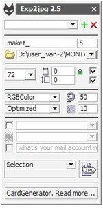

Подскажите, а в архиве Вы загрузили уже видоизменённый макрос? У меня корел (версия Х6, если что) не даёт загрузить именно эту версию. А тот, что я выше показывал, работает без проблем.
