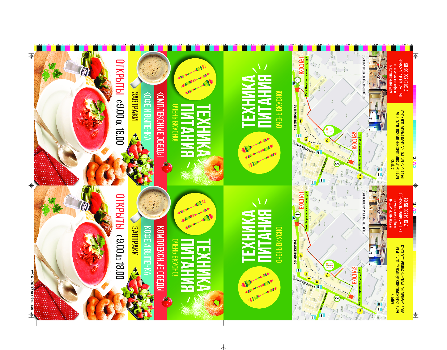

Вот же: есть понимание!немного смещены внутрь карты - карты при этом получаются немного меньше, но при резе не остаются кусочки соседних карт
Ты пример карт посмотри - там фон сильно пестрыйразмеры карт (не картинок, а нужно добавить фона) несколько больше (предположим, на 2 мм со всех сторон),
Обычная заливка в стиле "бред", прекрасно масштабируется волшебной палочкой. Я не повторяюсь, не повторяюсь я.там фон сильно пестрый

И шо? Каким боком они мешают друг другу? Посмотрите скриншоты от RAЕсть красная и зеленая карта рядом друг с другом.
