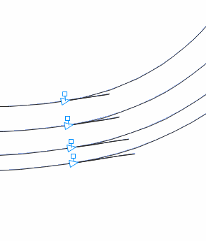

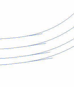

Вот тут некий Joe боролся с другим казусом
и Eskimo сочинил "таблетку" от таких пиков ... правда, угол пиков там жестко задан и не всегда срабатывает
слегка поправив код применительно к задачам ТС и на основе файла, который предоставил Valentin

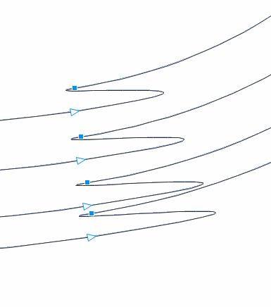

получил следущее - кривая продублирована несколько раз - на случай если такая точка не одна.
Просматривается два варианта с разными направлениями кривой ( по/против часовой)

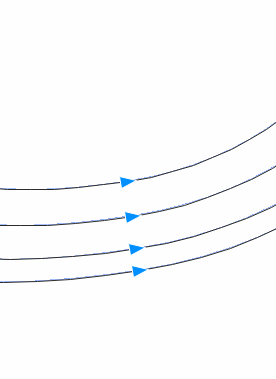

Результат применения
Было-8 точек с петлёй ----------------------------Оно же со сдвигом----------------------------------------------Стало - 4
