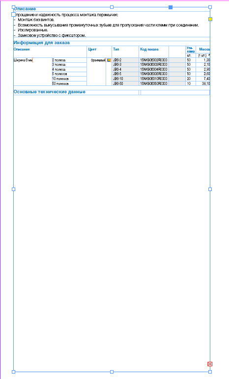

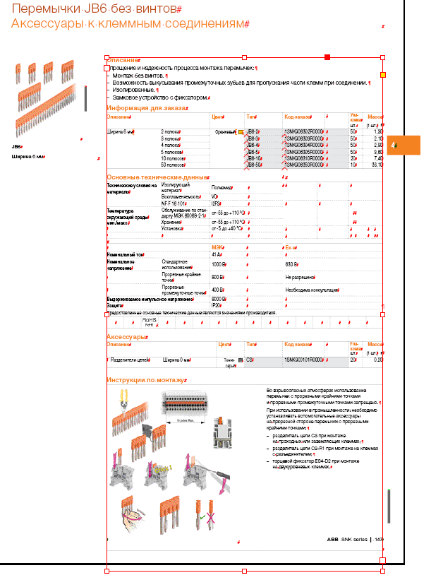

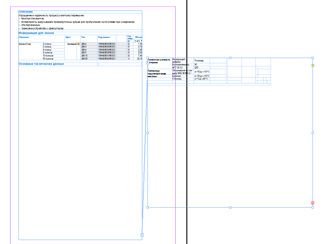

Есть исходный файл с версткой где все таблицы в одном боксе (Скрин 01). То есть все хорошо. Но стоит мне скопировать этот бокс в другой документ или даже в этот же, как таблица вылетает в оверсет мистическим образом (скрин 02) и вытащить ее можно только залинковав новый бокс (скрин 03). Ну вот откуда эта штука лезет? Как мне уговорить ее остаться в одном боксе?

Ширина фрейма достаточна?
вы бы лучше выложили тут таблицу саму...
Хм, глюк легко воспроизводится, подтверждаю. Даже без копирования, достаточно тронуть одну из границ таблицы. Как это исправить я пока не придумала. Idml не решает проблему.

Ну я пока поступила по колхозному, сделала несколько линкованных боксов и поставила их друг под другом. Ну как в школе)) Но хотелось бы понять, таких таблиц в этом каталоге много косячных.

это не глюк, это keep option для ячееке, в параметрах ячейки посмотрите, у вас там назначено начинать в следушей колонке
О! Оно! Знала что где то засада сидит. Спасибо большое!)))

Там кип опшенс со следующей колонки установлен на второй строке таблицы, на первой энивеа стоит.
А, точно, есть такая строка. Но в любом случае глюк

не воспроизводится. Вот если я меняю вертикальный размер фрейма, зацепив эту строку таблицы, - тогда да, в соответствии с опцией убегает.
