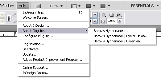

Игорь, а как планы с украинским, что-то движется? Или ждать CS6 :)
Ответ: Белорусские переносы и InDesign
Стараюсь, но назвать какие-то конкретные сроки не могу. Пока ясно лишь то, что белорусская версия появится существенно раньше. Но, поскольку все версии (кроме русской) строятся по единой технологи, которая будет отработана на белорусской версии, работа над другими языковыми версиями займет времени меньше. Ситуация с украинским модулем осложняется еще и тем, что какие-никакие, но реализации переносов для украинского существуют. Делать работу, которая будет на их уровне, бессмысленно. Превзойти, стартуя из той исходной точки, в которой нахожусь сейчас я, крайне трудно: кроме воли к победе у меня ведь по большому счету пока ничего нет...
