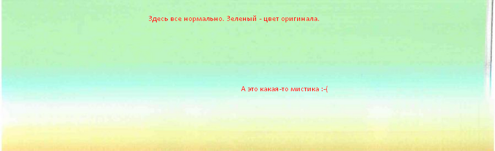

В общем привезли стекло сканера. Хотел отсканировать и Вам показать как печатает мое чудо. В итоге полосы остались после скана ( Я-то думал это из-за лопнувшего стекла, а нихрена (((
Друзья, знаю что задолбал уже, подскажите в какую сторону копать. Это что-то перекосило в сканере, или уже нужно сервисника вызывать опять по этому поводу?
Скан вложил.

я по этому скану не понимаю даже направление сканирования.
да и образец можно было бы более характерный использовать.
мое мнение - в сервис, поскольку умение правильно задавать технический вопрос отсутствует.
одни эмоции
одни эмоции
Направление сканирования к этому засвету не имеет никакого отношения.
Как оказалось проблема была вот в чем. Так как у таких аппаратов отличается система сканера от обычных сканеров (наличием оптической линзы) - угол поверхности сканера имеет огромное значение.
При перевозке нашего аппарата сверху на него положили что-то тяжелое. Сканер отогнули на 2 см. Вставил маркер в роли "ножки" :-)) Засвет почти пропал.
ничем эти сканеры от других не отличаются.
если вы не видели зазора в 2см то я в шоке

Ну Вам может и не отличается, а мне например отличается. Если Вы сомневаетесь, изучаем устройства сканеров - http://www.master-hard.com/?p=490
А я в шоке с Вашей фантазии. Какого зазора в 2 см? Крышка сканера ложилась плотно, визуально угла почти небыло. Кроме того что у сканера есть пластмассовая крышка, есть еще и внутренний каркас, в котором и закреплен сканер. Визуально может быть достаточно ровно. На полсантиметра-сантиметр был наклон, но у меня такой аппарат в первые и я не мог знать что должно быть ровно.
