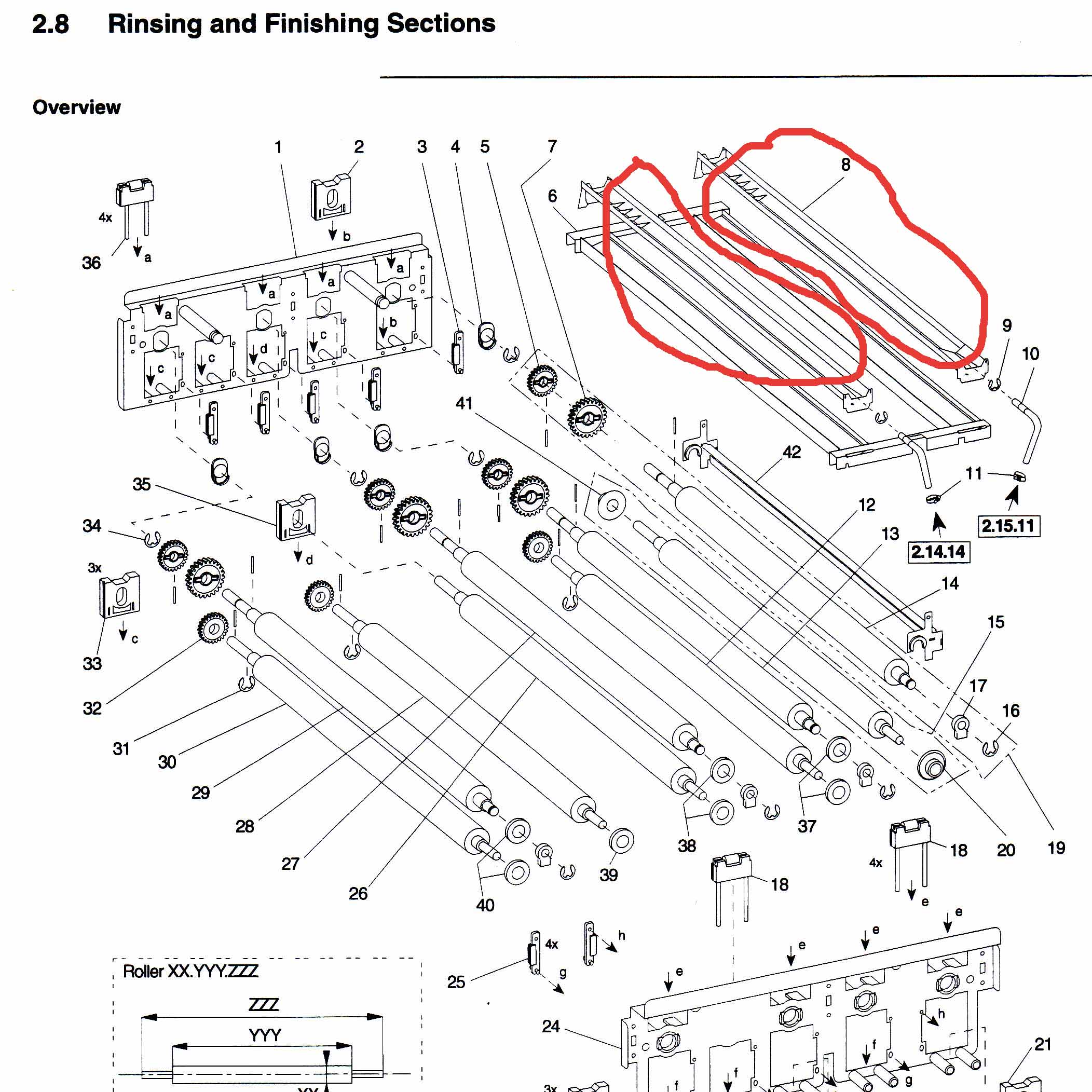

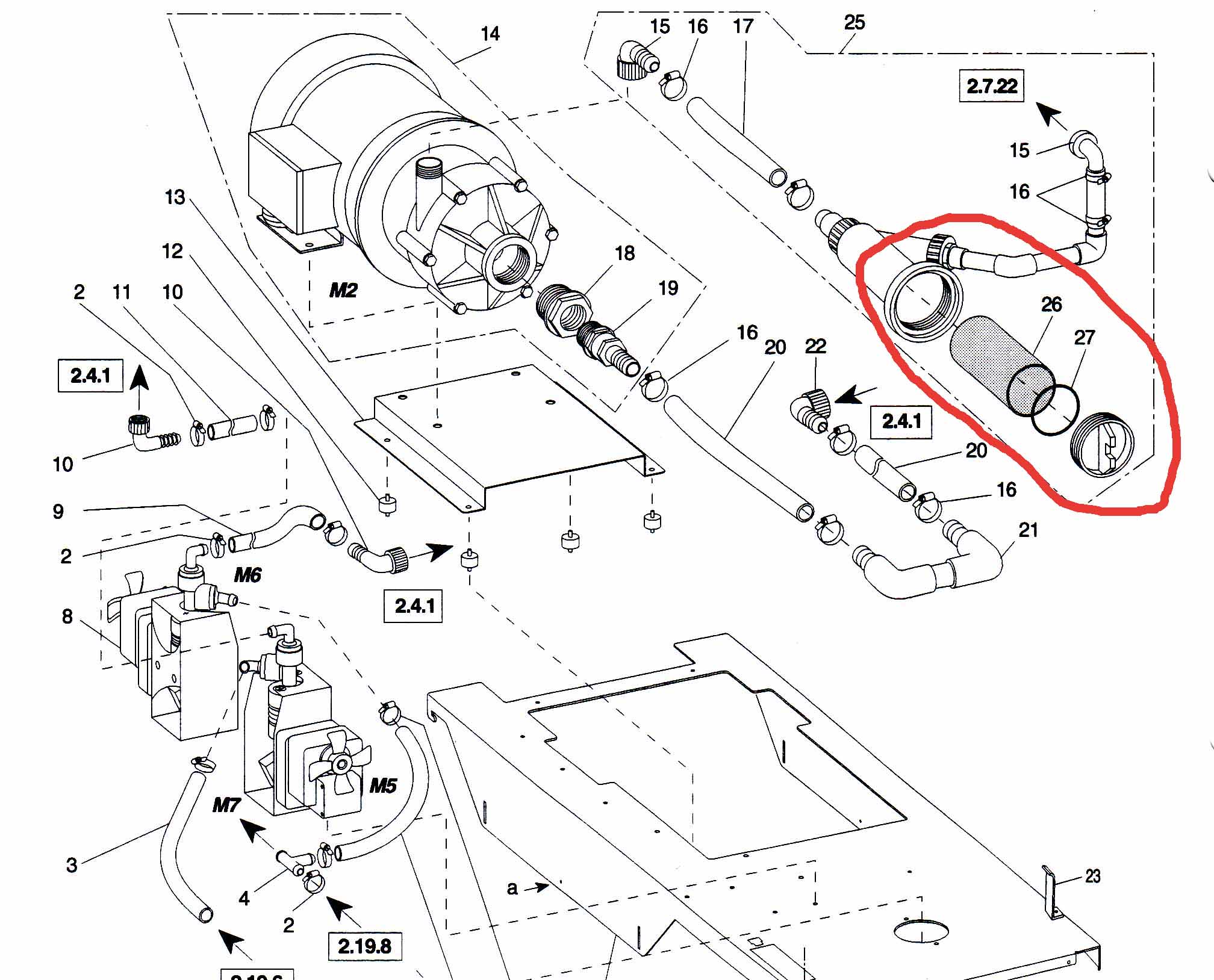

@Andrisito это НЕ ВАША проявка, но идеология работы проявочного процессора "серебра" неизменна.
1. Секция душа Wash. Фильтр чистили?
Форсунки работают равномерно?
2. Финишная секция Rinsing Finish Goup. Циркуляция (полив) равномерная?

Чистил помпу циркуляции проявителя от кусков кальки, проклиная инженеров сотворивших это чудо. Ну очень неудобно лежа под проявкой демонтировать узлы.
    313.6 КБ · Просм.: 1 001
    465.2 КБ · Просм.: 1 196
