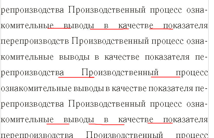

Продолжаю террор...
Ситуация на картинке. Как исправить?
Спасибо!

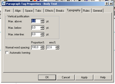

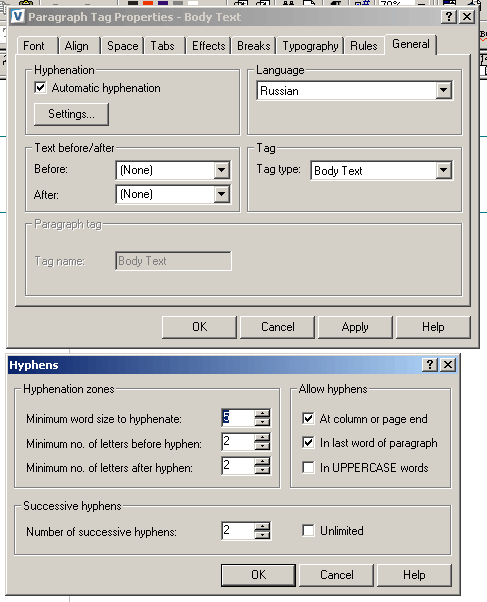

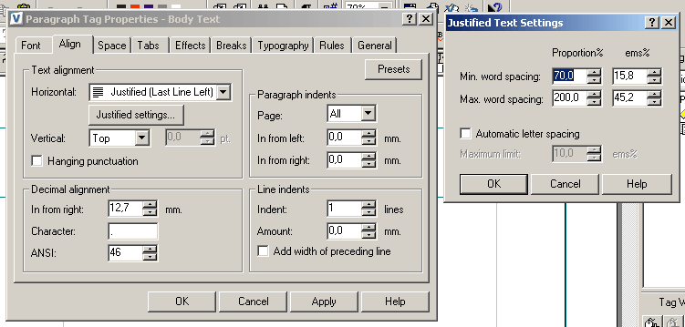

Вот только еще к Вам просьба, если позволите. Прочитать-то я прочитал и даже понял, как сделать, но только теоретически. А полез настраивать и начались проблемы, скорее из-за неспособности связать русскую терминологию и английским языком на экране :) Если это возможно, укажите мне те места, которые я должен подправить в Venture, чтобы сделать все, что Вы посоветовали.
В особенный тупик я попал с шириной шрифта :) Как ее расширить?

Вероятнее всего ваша проблема в переносах. Скачайте модуль переносов Russian Orfo http://forum.rudtp.ru/showthread.php?t=18062&highlight=%EF%E5%F0%E5%ED%EE%F1%FB
В вентуре не допускается масштабирование шрифта.
По скриншотам.
Первый — регулировка междусловных пробелов.
Второй — вертикальная выключка.
Третий — переносы.
