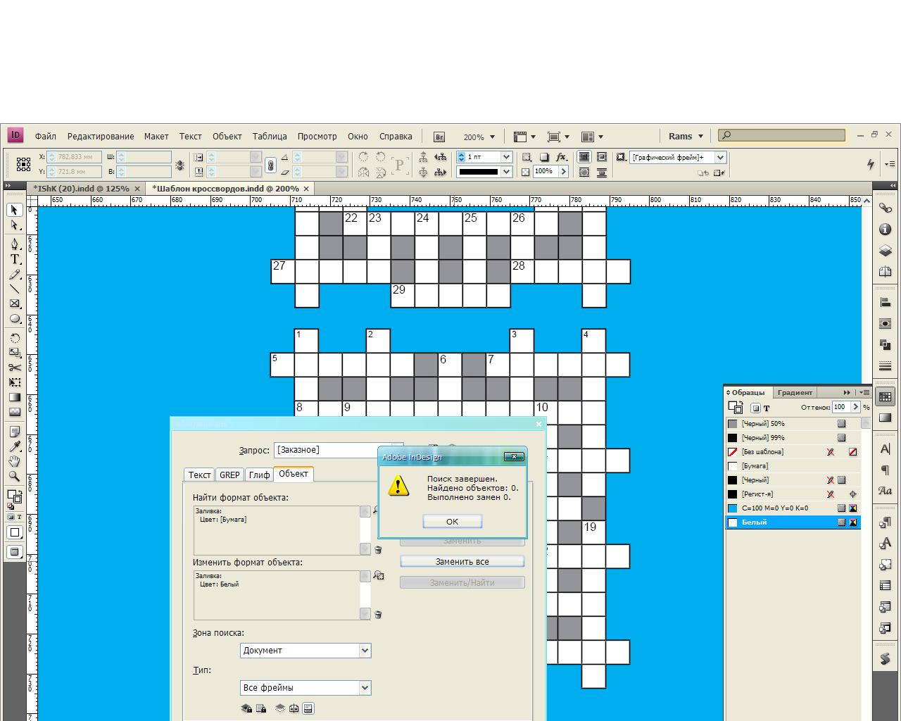

Куча созданных до этого шаблонов кроссворда в виде таблиц. Ячейки заданы как (бумага). Газета становиться цветной. Вот и захотелось одним нажатием все изменить. "найти и заменит" что то не помогает.

Ответ: Бумагу на цвет
Что значит - не вышло?
В таблицами да тем более в ячейках, как то не хочет менять.
что сложного настроить стиль для ячеек с нужной заливкой и поназначать его в таблицах? да, наверное, придется пройтись ручками по всем таблицам, но вы дольше тут на форуме будете сидеть и ждать волшебного рецепта :)
Да, это, по ходу, только скриптом....(для полной автоматики)
