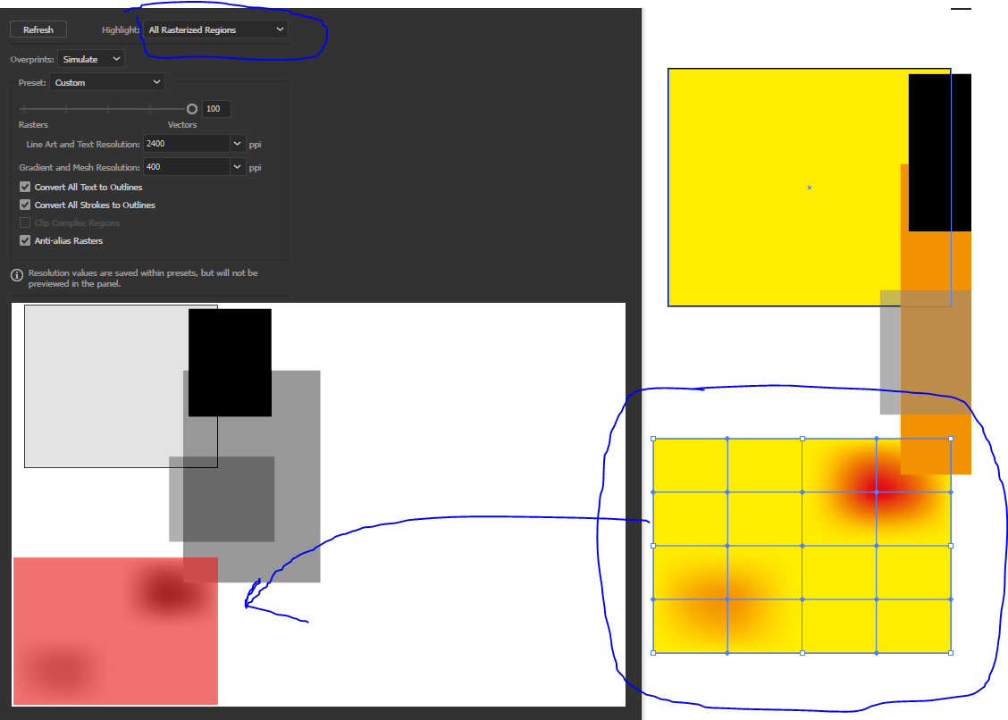

В Ai есть инструмент Window -> Flattener Preview. В зависимости от настроек, подсветит где в макете прозрачности, оверпринты и прочее.
Реакции: Бер
Как это отловит меши?
Так?
Это вариант не идеальный. Если нет под рукой пачки плагинов платных, то вполне может помочь.

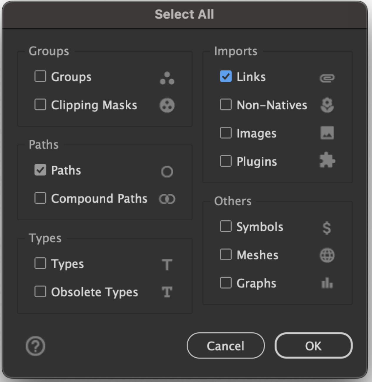

Есть еще такой пакет скриптов для выделения объектов по критериям. Ссылка
Реакции: lmn1
Если не срабатывает, попробуйте VPN
Они все в одном архиве

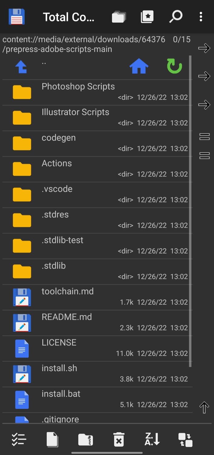

В этом то и проблема, что лично я не хочу ставить десяток скриптов ради того, чтобы использовать один.
Как-то можно только один поставить, вот этот
Вообще установщик у него стремный, удаляет все уже установленные скрипты в папке Иллюстратора, хотя и честно предупреждает
This command will replace all existing scripts, backup if necessary.
