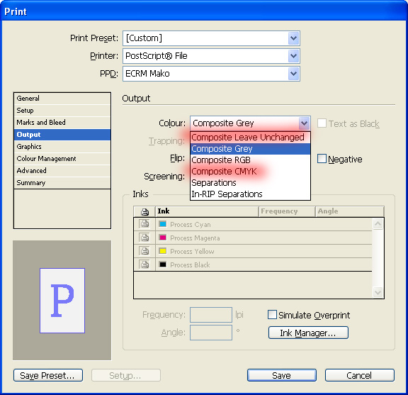

При выводе через печать можно обратить внимание на выделенные пункты.
    84.1 КБ · Просм.: 846
