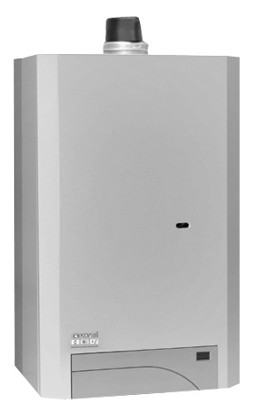

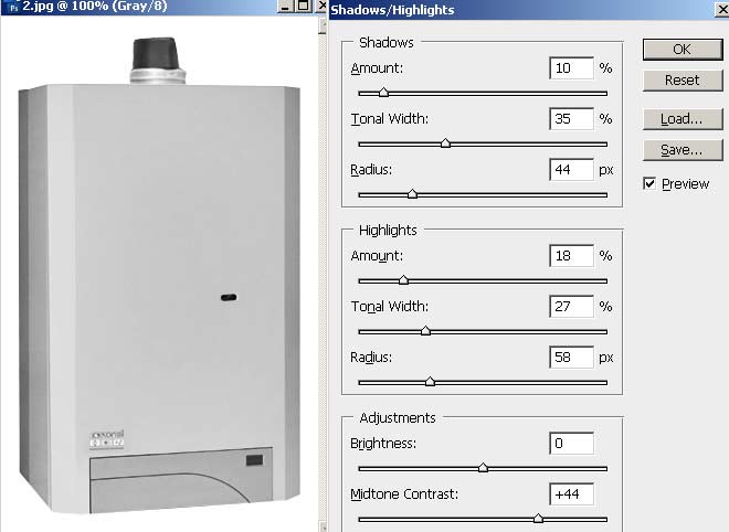

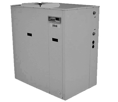

На примере.
из 1-й надо подогнать под 2-й. Ну а если кто-то знает, как зделать аналог 3-го.. буду рад прочесть... Если вам, конечно, не состаит труда.

3-й странный какойто! Как бы присутствует блик на хромовой поверхности и в в тоже время справа будто белая краска. Без подробностей в Шопе: Х, Выделение области Select/Feather, Alt+Backspace. Внизу на отводе, примерно также, только с градиентной растяжкой…

Ну второй тоже нуждается в не большом исправлении.
Используйте для коррекции инструмент света/тени (если тоновый диаппазон слишком узкий, можно предварительно исправить его Уровнями). Естественно полезут дефекты на ровных поверхностях - размойте всю картинку Surface Blur, затем источник для кисти истории на этот шаг, и откат на предыдущий шаг, кистью истории пройдитесь по местам, где вылезли дефекты.

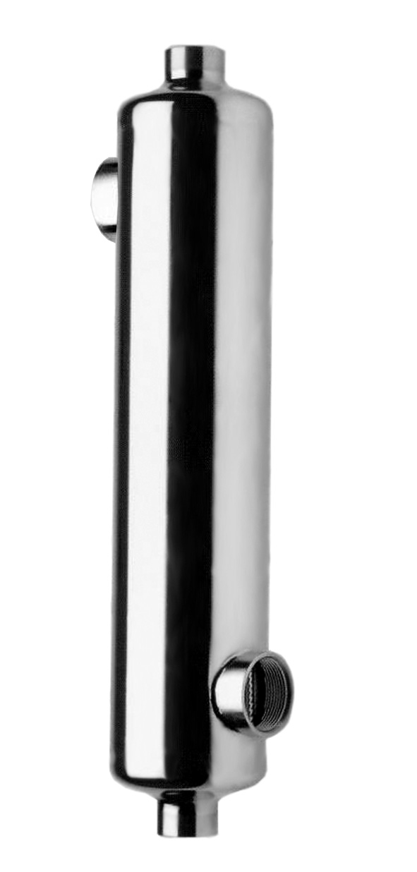

К третьей можно привести только раскрасив и будет не реалистично - на предметах должны быть соответствующие конструктивные особенности (хромированые детали).

Спасибо огромное! Пробовал пользоватся shadow/highlight, и действительно нехватало диапазона.... а вот исправить это при помоши уровней, не догадался.
Вот только не судите за вопрос: "затем источник для кисти истории на этот шаг, и откат на предыдущий шаг" - первую часть понял, а про откат - нет. Расскажите, пожалуйста.
Спасибо.
Ответ: ч\б "под шаблон"
edit->undo...; Ctrl+Z; в History на шаг вверх.
shadow/highlight - очень мощный инструмент (даже слишком) так, что осторожней с ним.
