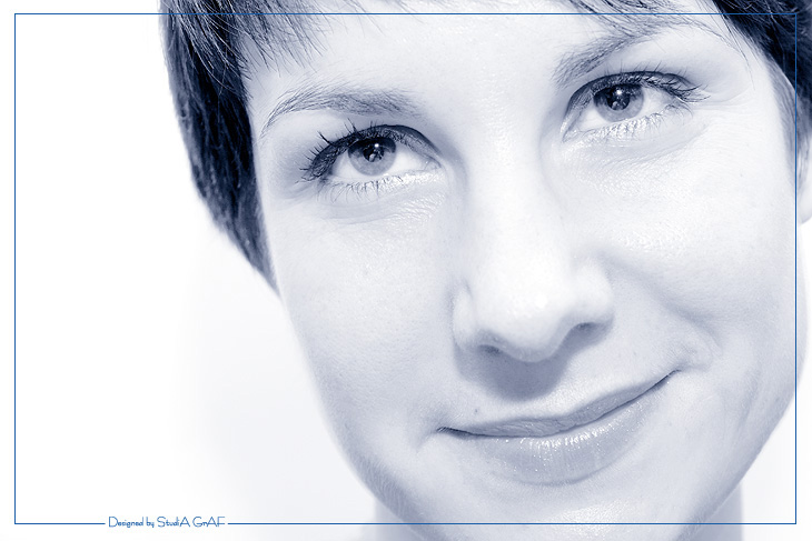

Подскажите как сделать или где почитать. Нужно сделать ч/б картинку, но на ней будут какие-то части синие. Картинка пойдёт в печать, но печать не полноцветная, а только с синим. Раньше всегда делала во Freehand, там всё понятно: все оттенки чёрного и синего, а как в Фотошопе. Попыталась что-то с каналами, как то выглядит странно всё.
Примерно так, что ли?

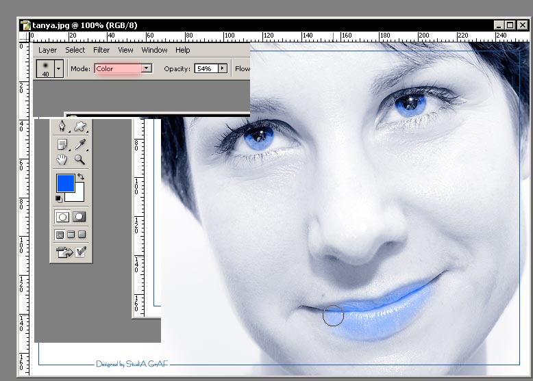

Brush в режиме колор или Colour Replacement Tool
Оно ?

Так это не у меня, а у девочки так красиво. Я только на кнопку нажал :)
А делал я её через Tritone.
