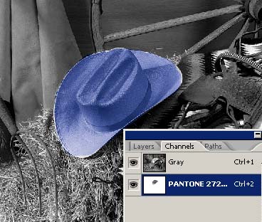

Просто "рисовать" надо не на слое, а в канале:
В грей файле создаётся спот канал нужного пантона и туда переносится информация - если она уже на отдельном слое - то на нём делaется Сtrl+A -> Сtrl+C (в каналах стоять на Gray) затем встаёте на канал пантона и Сtrl+V; если надо перенести информацию из Gray в пантон воспользуйтесь командой Apply Image, как я в примере, предварительно выделив шляпу, затем кривой усилил пантон, и достаточно сильно ослабил Gray. Вот и всё, сохранять лучше EPS.

Ответ: Чёрно-белая картинка с синими участками
почему EPS Игорь?
Небольшое уточнение к словам Игоря. Чтобы полученный его способом файл втянуть в верстку кварка (пробовал с 5 версией, с 6 и индизом не пробовал), надо сделать следующее: Image - Mode - Multichannel. Канал Gray превратится в Black. Сохранять файл как Photoshop DCS 2.0 (расширение будет eps), с опциями DCS Single file with Color composite 72 dpi (чтоб превью было).
