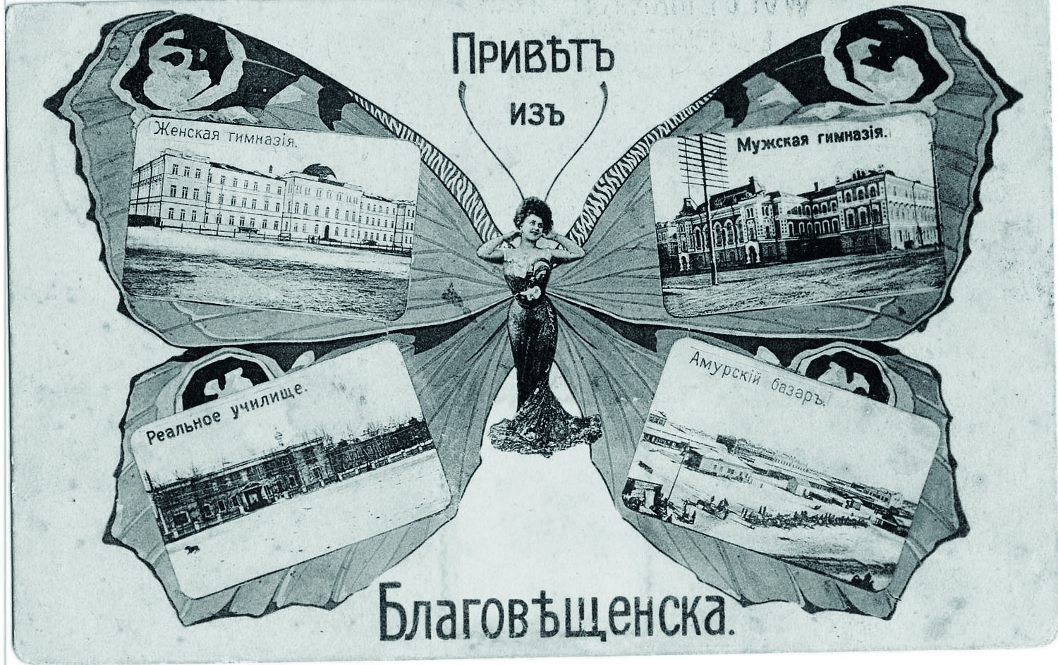

Опять же, это только моё имхо: картинки нормальные, то что Вы показали. Лучше их переделить с высокой генерацией черного. Я ничего не советую, ежели что, решайте сами, что делать '8)' Но, целиком поддерживаю то, что озвучил Миша Сартаков. 'opa!)'
Тема длинная, кто-то не прочитал, что книга и так печатется 4 красками, так как есть цветные изображения, но советует экономить краски. Экономии не получится. То что на скринах картинки не контрастные заставляет ли их печатать еще менее контрастно, при том что есть выбор, и от денег в данном случае он не зависит. Вот у нас неконтрастные картинки, мы их хотим напечатать еще менее контрастно, или наоборот немного улучшить? Мне говорят что я теоретизирую, но иллюстрация разной светлоты черного совпадает с практикой. Не с моей личной практикой, с практикой в офсетной печати, было бы любопытно взглянуть на типографию, у которой практика наоборот и суперчерный светлее черного. Таких типографий нет.

Я на файлообменник выложил свою версию, как бы могли выглядеть ЭТИ карточки после обработки (CMYK_GCR). Она требуется всем из тех, что были в образцах.
Придерживаюсь мнения, что нельзя их оставлять "серыми". Они будут очень "тускло" выглядеть после печати.
Мой опыт GCR по "mihas" говорит за то, чтобы им пользовались. Печатнику очень трудно сделать их "разнотоновыми" при печати... :)

Обсудите, напишите так и так, хочу нормальный контраст, чтобы получить нормальный контраст - бумага должна быть побелее а черный почернее, контраст складывается из этой разницы. Как получить почернее и при этом не было разнотона - решение есть. При тяжелом GCR оттеночность чб получить проблематично даже при желании, нужны зверские перекосы в краскоподаче.

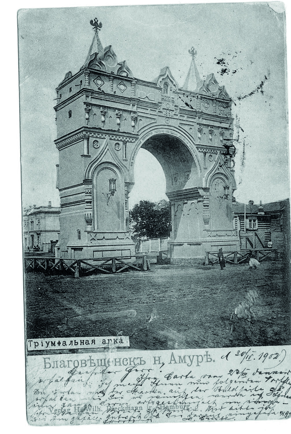

Вроде переделил, приложил значения в светах
