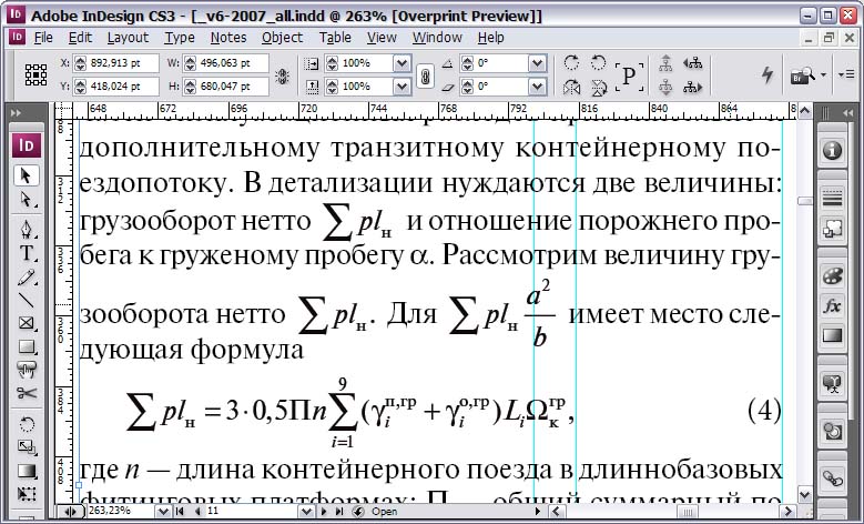

@diz@ сказал(а):
А кто-нибудь может скрин результата работы скрипта выложить?
Чтобы несколько разноэтажных формул (можно 2-3 скрина) и была видна сетка. Интересно, как идёт выравнивание.
Про сетку забыл. Поверьте на слово - все нормально, базовая линия считывается скриптом из файла eps/wmf.
    125 КБ · Просм.: 976

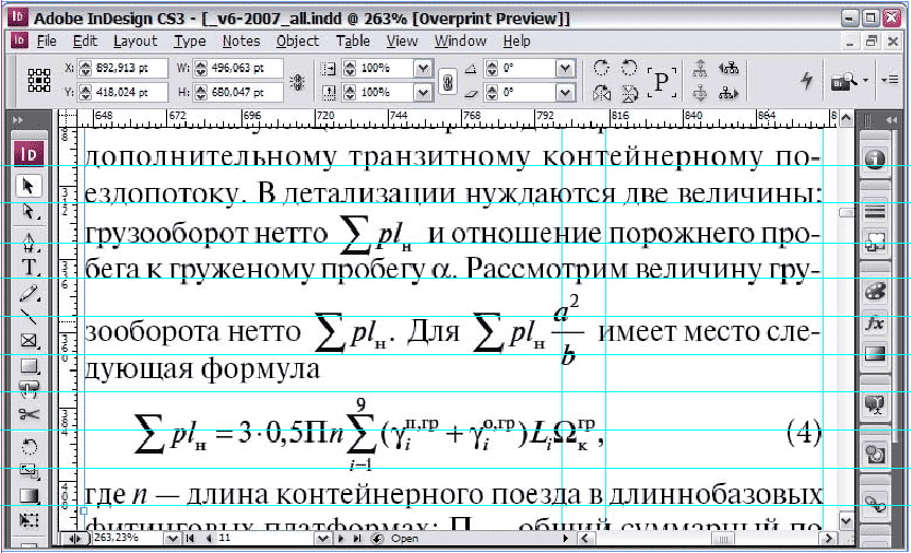

Ответ: Что будет если из Илюстратора вставить в Инди (думы про формулы)
Спроворил сетку. Так?
У стиля параграфа есть привязка к базовым?
Строки "плавают" с объектом?
    100.7 КБ · Просм.: 1 213
У абзаца привязки к базовым нет, что естественно для формульной верстки. Строки плывут в зависимости от высоты объекта.
Использован скрит Максима Цофина.
Кстати, ничто не мешает закурвить шрифты уже после помещения формул в верстку.
