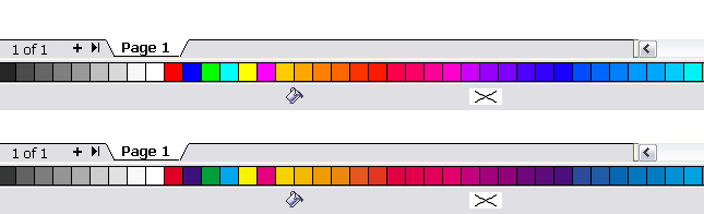

Tau_O, не парьтесь, это была шутка - насчет мат-описания цвета песчинки. Генераторов цвета до сих пор не придумано, и тому есть причина - цвет генерируется штучно. Он зависит от состава вещества, от тех атомов которые его составляют, поэтому чтобы воспроизвести цвет песчинки, надо просто взять песчинку.
А ваша ошибка в том, что вы приравняли преобразование сигналов и преобразование цвета. Абстрактное с конкретным. Смешали в кучу. Абстрактные преобразования осуществляются на самом деле математически, и аналоговые преобразователи подгоняются под эту математику, например:
RGB<>YUV http://en.wikipedia.org/wiki/YUV
RGB<>HLS http://en.wikipedia.org/wiki/HSL_color_space
RGB<>CMYK http://en.wikipedia.org/wiki/CMYK_color_model
Потери все равно есть, и это любой кто пытался использовать jpeg в качестве веб-фона знает.
По последнему методу RGB<>CMYK преобразует Корел, если отключить там управление цветом. На это часто жалуются - оно отключается самопроизвольно, и тогда пользователь получает в CMYK'е - RGB охват. На снимке это верхняя часть. Внизу - преобразование цвета с преобразованием охватов.
