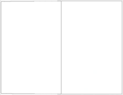

Надо делать открытку в photoshop. Почти сделал. Дали готовую вырубку в eps файле. Такая тоненькая вертикальная прямая делящая пополам полосу.
Сдавать макет надо в tiff с отдельными слоями.
Куда мне и как поставить вырубку?
Просто поверх всех слоев и выравнить по середине?

закинуть открытку в ТИФЕ в илюстратор и наложить на него вырубку верхним слоем перекрасив её родимую в пантон
потом всё в пдф

вырубка - сплошная линия. пунктир - фальцовка
Ответ: Что делать с вырубкой? Поставить просто поверх всех слоев?
Вам дали макет вырубки для ознакомления, ведь так?
Печататься она, естественно, не будет. Так что, думаю, не стоит ее включать в макет (тем более, что он делается в Фотошопе)). В крайнем случае, вставьте на "невидимый" слой, не забыв предупредить об этом пре-пресс.
Наложите ее в Фотошопе отдельным слоем сверху, чисто для себя - посмотреть, правильно ли все обрежется. Кстати, не забудьте уточнить сколько нужно оставлять выпуск под обрез (или как там это называется)).
На всякий случай, при сдаче в печать, приложите распечатанный в натуральную величину макет с указанием линий реза.
Лучше узнать у штанцевиков. Я тут столкнулся: просят и вырубные ножи и биговочные сплошняком, а различать цветом. Мол у них программа пунктира не понимает(?).

Команда Place, выбрать выданный EPS, поставить куда надо и отдать человеку.))

Какая полосочка? По какой середине? Середине чего? Телепатов нет.
Без разницы где ее ставить (особенно в векторном редакторе), главное, чтоб она на печать не пошла.

"тоненькая вертикальная прямая делящая пополам полосу" - это линия биговки. Она нужна только макета, чтоб, например, случайно вместо вдоль не сделали поперек.
Вы гоните про: "Дали готовую вырубку в eps файле"? Биговку (только ее) в виде отдельного штампа, да и файла (типа: пришлите файл на согласование с прямой вертикальной линией длиной 220 мм) никто никогда не делает, т.к. половинки будут разных размеров.

Вырубка ставиться всегда спотом с назначенным оверпринтом, чтобы она как бы была, но выворотки под ней не было.
Вам дали вырубку для ознакомления, чтобы вы сверстались именно под неё.
Если Вы отдадите вырубку в файле со сведёнными слоями в типографию, то вам руки оторвут и заставят самому её замазывать.
И вообще... Какая вырубка на открытке, если там пунктир по центру? Там что, кроме этого пунктира ничего нет? Вообще то в таком случае используют биговальную машину, смысл ради такое ерунды штамп делать?

Мне пришло письмо в котором было написанно: "Готовая вырубка вложена отдельным файлом." И указание всунуть вырубку в файлы.
Не прибавить не отнять. Сказали — делай.
Про биговку ни слова ни от того человека, ни от меня)
Вот файл:
Я добавил белый лист под и levels ом сделал контраст , чтобы было видно. Вот она вырубка.)
Вот мне сказали вставить вырубку в файл. Мне не сказали : для озакомления.Написали: вставить. Зачем им это я не знаю.
Потом, зачем её замазывать если она идет отдельным слоем, кому надо может эту вырубку очень просто убрать.
Пунктира там нет.
