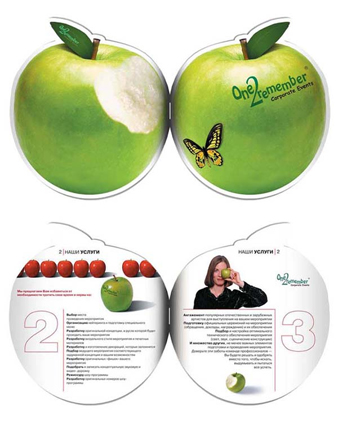

Вообще, вырубка — это же на сколько я понимаю воздействие в данном случае на бумагу лезвием для придачи конкретной формы. Закругленные углы, овальная форма итд.
Так?
Зачем мою прямоугольную открытку резать по полам? Чтобы две было?) Я видимо чего то не понимаю.
Может быть правильнее говорить: фальцовка?
Вот на картинке результат вырубки, овальная форма:
    113.9 КБ · Просм.: 914
