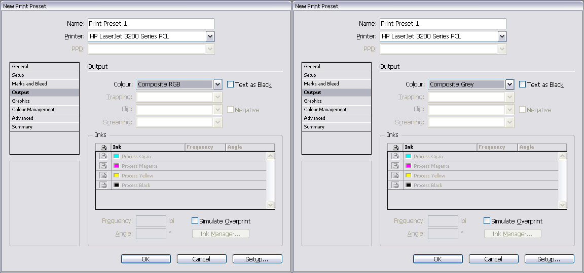

Оверпринты не отработаются в большинстве случаев.
Ответ: Что может слететь при печати pdf на pcl принтер?
В адобовском софте на этот случай есть Simulate Overprint.
Эта опция доступна только для PS-принтеров. :(
Эта опция, если речь о Simulate Overprint, сделана специально для не-PS-принтеров. А доступна для любых.
Принтер Minolta PagerPro 1200W. Windows-2000
Print -> Advanced Print Setup -> Output -> Simulate Overprint недоступна.
Или имеется в виду что-то другое?
Вот это имелось в виду.
    11.8 КБ · Просм.: 1 068
Приношу свои извинения - бес попутал. ;)
Это у меня стоял вывод по сепарациям, поэтому simulate overprint не доступно было.
