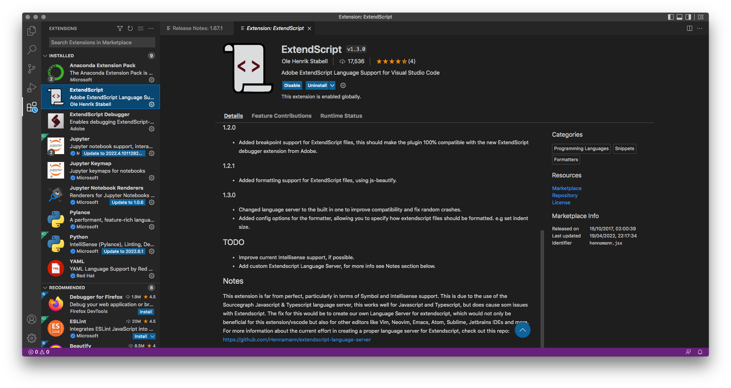

у меня на месте все
а расширение extendscript ставили и оно активно?
    69.1 КБ · Просм.: 201

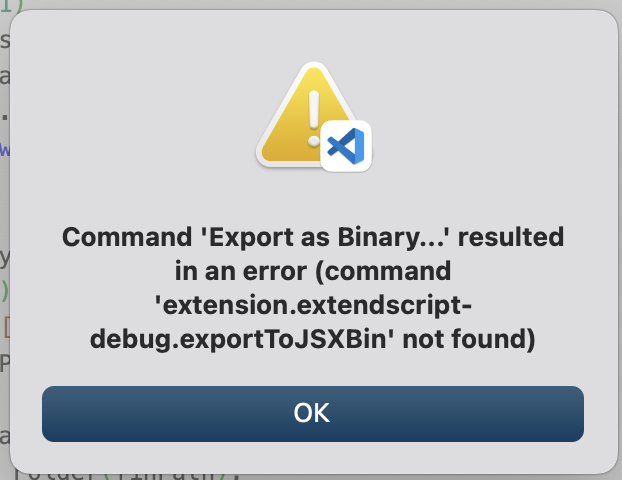

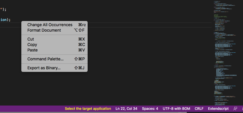

я поставил что было в публичном списке расширений
по остальным вопросам пишите в личку если что )
    494.2 КБ · Просм.: 204
Реакции: densen
ага. работает только с Intel версией VSCode.
ждём обновление екстеншина, чтобы работало на силиконовой версии :)
